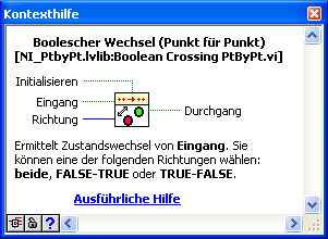

kpa Offline
Beiträge: 385
Registriert seit: Mar 2007
88***
Steigende-/Fallende Flanke
am einfachsten geht's mit diesem VI:
kpa
