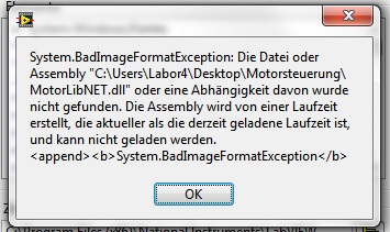

Hallo liebe Leute,
die Karte ist da und läuft mit beiden Motoren. Halt nur noch nicht in LV.
Das Problem liegt gerade bei der Einbindung der .NET dll. Die Konfigurationsdatei habe ich bereits gemäß den Vorschlägen von NI erstellt. Dies schien aber nicht das Problem zu sein.
Aus der Fehlermeldung werde Ich allerdings auch nicht so wirklich schlau. Diese erscheint beim Versuch die Dll über "importieren" reinzuholen. Die dll liegt in einem Ordner mit dem Projekt.
Hatte dieses Problem vielleicht schonmal jemand?
David

Versuchst du, die .NET Assembly per DLL Import Wizard zu importieren?
Das geht NICHT!
Zugriff auf eine .NET Assembly erfolgt über die Palette Connectivity->.NET

Hallo Jens,
hab vielen Dank für deine Antwort. Die richtigen Funktionen hatte ich schon im Auge, ich war nur zu blöde die konfigurationsdatei richtig zu benennen.
Da Windows ja inzwischen Standartmäßig die Dateiendungen weg lässt, hieß die config dann LabVIEW.exe.config.ini
So konnte es natürlich nichts werden.
