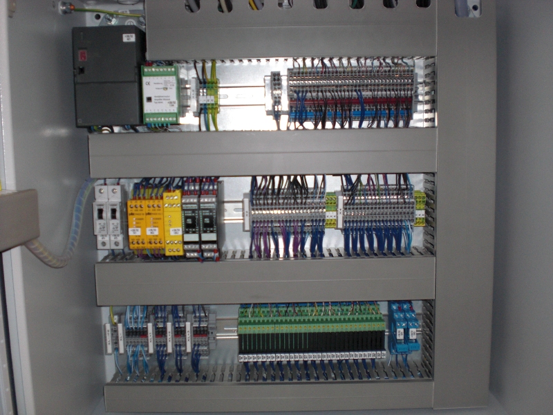

ich würde die Ventile auf jeden Fall über Optokoppler (z.B. diese) ansprechen. Damit hast du erstens eine saubere galvanische Trennung zwischen PC und Steuerung, und außerdem kriegst du so auch die Pegelanpassung von TTL auf 24V problemlos hin. Du musst halt auch sehen, das du über das USB-Teil nur max. 500mA treiben kannst, da kommst du bei vielen Kanälen schnell an die Grenzen...
Für kleinere Anlagen haben wir das auch schon gemacht, allerding über ne PCI-6515, weil sonst die Kanäle nicht gereicht hätten. Wenn du viele Ventile/Sensoren hast, wirst du mit dem 6008 nicht weit kommen. Im folgenden ein Beispiel...oben links 24V für die Sensoren/Aktoren...unten die Optos (oben: zur Steuerung/PC, unten: Sensoren/Aktoren). Für größere Anlagen nehmen wir eigentlich immer ne SPS, die sich dann mit dem PC unterhält. Der übernimmt dann meist irgendwelche Mess-/DB-/Logging-Aufgaben und die SPS (z.B. über PB) die eigentliche Steuerung...
