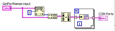

12.11.2012, 16:47
RE: String Array Sortieren nach Zahlen...
Die Funktion "Sortarray" funktioniert auch mit Clustern. Es wird dann nach dem ersten Element sortiert. Damit vereinfacht sich die Sache so:
12.11.2012, 17:09
toaran_ Offline
Beiträge: 237
Registriert seit: Feb 2007
90763
Hi
Ja das sieht auf jeden Fall schicker aus Wink
