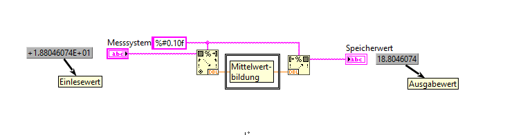

Meine Anforderungen sind Messwerte in nV Bereich ohne Umrechnung abzuspeichern. mindestens 7. Kommastelle ohne Rundungsfehler.
Dazu wird ein NannoVoltmeter verwendet, der für solche Messungen geeignet ist.
Leider können die Daten aus dem Messgerät nur als Stringwerte ausgelesen werden.
Ich habe einen Screenshot eingefügt der den prinzipiellen Ablauf verdeutlicht inklusive der Formatierung mit 10. Kommastellen.
Wenn das irgendwie besser umzusetzen ist, bin ich für Vorschläge Dankbar.

Zitat:Meine Anforderungen sind Messwerte in nV Bereich ohne Umrechnung abzuspeichern. mindestens 7. Kommastelle ohne Rundungsfehler.
Dein Messgerät liefert laut Screenshot nur 9 signifikante Ziffern…
Zitat:Leider können die Daten aus dem Messgerät nur als Stringwerte ausgelesen werden.
Die könntest du sofort in deine Ausgabedatei speichern…
(Verwendet aber auch die %e-Formatierung, wie es sich für ein ordentliches Messgerät gehört.)
Zitat:Ich habe einen Screenshot eingefügt der den prinzipiellen Ablauf verdeutlicht inklusive der Formatierung mit 10. Kommastellen.
Wenn es für deine Auftraggeber passt, dann ist das gut…
Immer im Hinterkopf haben: du hast bei float-Werten IMMER Rundungsfehler (in der Dezimaldarstellung bei Werten wie dem von dir gezeigten), von daher ist die Anforderung "ohne Rundungsfehler" unsinnig!

Ich muss aber als zwischenschritt Mittelwertbildung realisieren.
Verstehe sicher, solange der Rundungsfehler die letzte Kommastelle betriftt (in unserem Fall ab dem 7.) ist es nicht von Bedeutung.
Ich nehme 10 Kommastellen und unterdrücke die eventuell erzeugten Null Werte

Das ist nur ein Beispielwerte was ich erstellt habe, welches der Ausgabe vom Messgerät entspricht.
So sieht ein Messwert z. B. aus: +4,622E-08
Einheit ist Volt also 0.0000000462V, hier darf bis zur 9. Kommastelle nicht gerundet werden damit der nV Bereich so bestehen bleibt.

Zitat:So sieht ein Messwert z. B. aus: +4,622E-08
Das sieht aber ganz anders aus als das bisherige Beispiel "+1.88046074E+01"!
- Einmal 4 signifikante Ziffern, einmal 9 signifikante Ziffern: hast du einen 12bit-ADC oder einen 30bit-ADC?
- Einmal E-08, einmal E+01: da sind 9 Zehnerpotenzen dazwischen!
