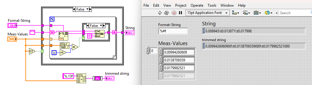

ich habe bei meinem Programm festgestellt, das die Kommastellen vom Stringwert bei Umwandlung in einen Numerischen Wert reduziert werden.
Eigentlich sollte es so nicht sein.
Hat jemand Erfahrungen damit?
Habe dazu mal ein Vi beigefügt welches das verdeutlicht.
Stringwert = +1.88046074E+01
Numwert = 18.8046
Sollte aber idealerweise 18.8046074 oder mehr sein, je nach ausgelesenem Stringwert.

Hallo simcum,
du benutzt nach eigener Aussage seit 15 Jahren LabVIEW und weißt nicht, dass man die Formatierung von Zahlenwerten in einem numerischen Indicator anpassen kann???
Versuche es doch einfach mal mit einer Anzeigeeinstellung von mehr als nur 6 Dezimalstellen…

so jetzt habe ich alle indikatoren der Numerischen Elemente auf den gewünschten Wert gesetzt.
Leider werden die Werte in einem Subvi bei der Num zu String Umwandlung gekürzt.
Dazu habe ich den Subvi mal angefügt.
Ist hierbei etwas zu beachten, das ist der letzte Abschnitt in der Software vor der Speicherung.
Fpr deine Hilfe wäre ich sehr Dankbar
Simcum

Hallo simcum,
Zitat:Leider werden die Werte in einem Subvi bei der Num zu String Umwandlung gekürzt.
Weil du das genau so programmiert hast!
Lese dir doch einfach mal die LabVIEW-Hilfe bzgl. der Formatcodes durch!!!
Und warum muss dieses subVI so kompliziert sein?
Um ein Array in einen Spreadsheet-String umzuwandeln gibt es doch eine fertige Funktion!

Mein Ziel ist es nur den Numerischen Wert mit den existierenden nachkommastellen in einen String umzuwandeln.
Dabei können die Nachkommastellen variieren.
Bin davon ausgegangen das der Format %f genau das so umsetzt, hat es aber nicht. Die Nachkommastellen werden auf die 6. Kommastelle gekürzt.
Das konnte ich mir nicht erklären und wollte nur wissen, wie mann das anders umsetzen könnte.

Zitat:Sicher wenn ich die Anzahl der Nachkommastellen vorgebe geht das auch, aber dann ist es so wie du schon angedeutet hast, das ich eventuell mehr oder weniger Nachkommastellen erhalte als vorhanden.
Ein float hat keine variable Anzahl von Nachkommastellen!
Ein SGL hat 23 bit Mantisse, ein DBL hat 53 bit. Jeder float hat (potenzielle) Probleme beim umwandeln in einen String in Dezimal-Darstellung. Grundregeln im Umgang mit float-Werten!
Du willst eine bestimmte Anzahl Nachkommastellen, egal ob 6 oder 13: du musst das passend programmieren! Schon mal über %e nachgedacht? Oder über die diversen Formatierungsoptionen, die alle in der Hilfe erläutert werden?
