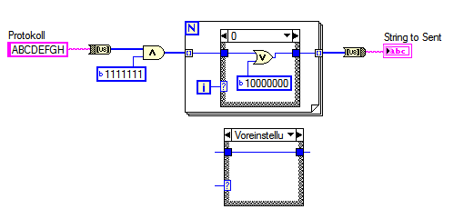

Der entscheidende Tip ist: Die Funktionen UND, OR... funktionieren auch mit Ganzzahlen bitweise.
Hab mal für die Sendeseite etwas gemacht, und gehe davon aus, daß Du das dann auf der Empfangsseite selber hinbekommst:
(Die binäre Zahlendarstellung muß natürlich nicht sein)

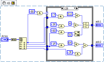

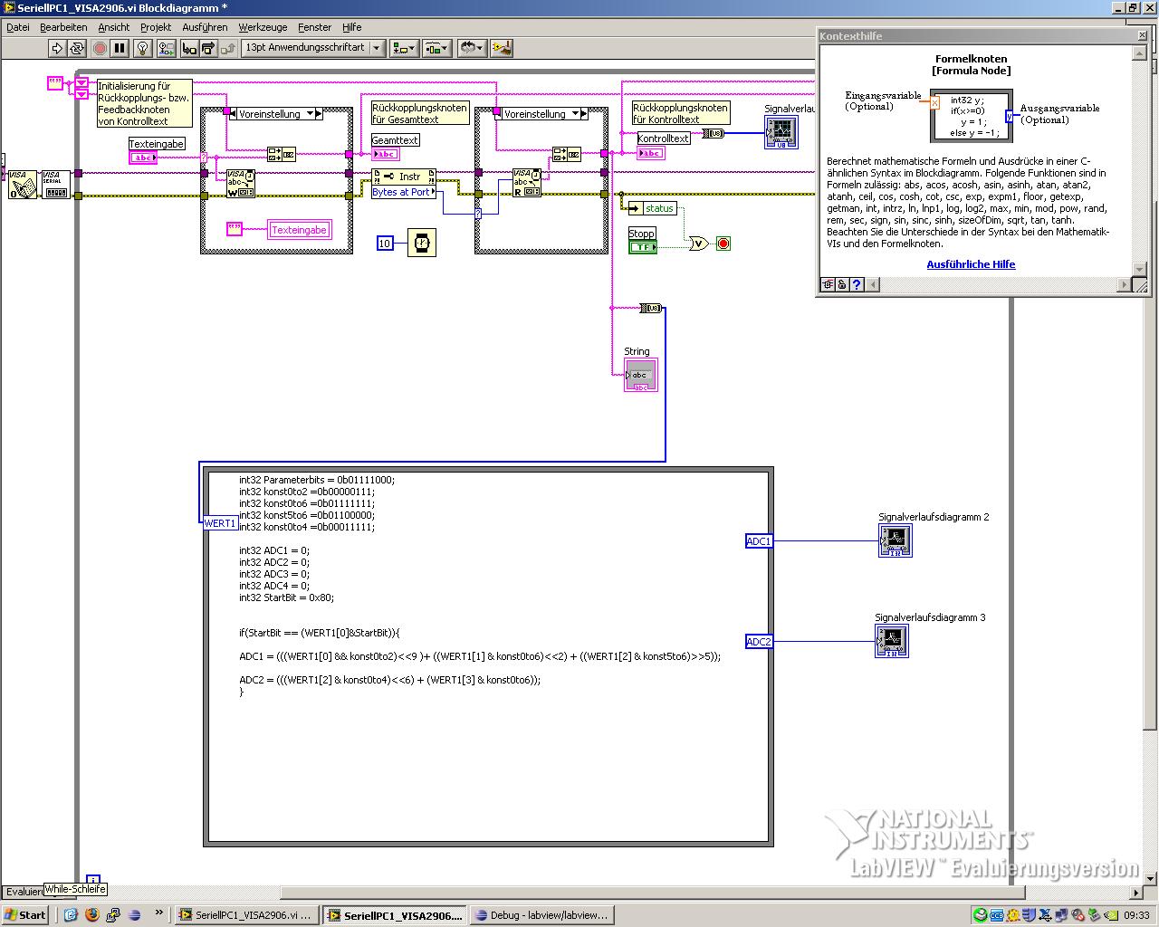

ich habe jetzt, weil es mir einfacher erscheint, erstmal einen formelknoten erstellt. Also eine funktion mit Ein- und Ausgang, welche mir meine Daten aufsplittet. Problem ist der Datentyp. WERT1 wurde zuvor in ein ByteArray umgewandelt.
Ich möchte wenn ich es jetzt mal in C beschreibe, wenn ich das Array anlege den ersten wert des Array prüfen ob das MSB == 1 ist,. Wenn dies der fall ist brauche ich die ersten vier werte aus dem array um daraus meine Varaiblen ADC1 und ADC2 zu erstellen.
Was fehlt hier oder was mache ich grundsätzlich falsch???

30.06.2010, 10:30 (Dieser Beitrag wurde zuletzt bearbeitet: 30.06.2010 10:30 von GerdW.)
String Zerlegen indem man MSB in einem Byte erkennt
Hallo labuser,
bitte nicht drängeln, wir müssen alle unsere Brötchen nebenbei verdienen (die meisten jedenfalls)...
Ich habe deinen C-Code mal versucht, nach LabVIEW umzusetzen. Ich hoffe, ich habe die Shift-Faktoren richtig umgerechnet...
(Der andere Case ist auf Default gestellt und gibt "0" für beide Werte aus.)
