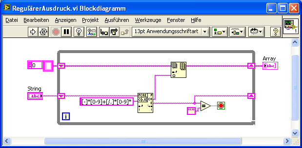

habe ein kleines Problem, ich muss einen String (bekomme ihn alle Minute)
in dieser form " 34.7 -27.7 5.8 5.8 6.6 7.7 28 29 29 99 34.3 -0.8 -10.4 2.6 0.3 1.3 20.40 0.000 0.000 11.6 1.0 4.0 33 29 30"
in ein Array aufschlüsseln. Meine Prob ist, dass da mehere leerzeichen enthalten sind, und wenn ich mit der Funktion Tabellenstring durchlaufe bekomme ich leere
Arrayfelder. Wie kann ich das vermeiden, so das ich nur die Zahlen raus bekomme. Die reihenfolge muss aber gleich erhalten bleiben.

Hallo Vektor,
Dein Problem löst man mit einem "regulären Ausdruck". Nach der ersten Zahl suchen und ins Array schreiben, im Reststring nach der nächsten Zahl suchen ins Array schreiben bis der Reststring leer ist.
mfG
kpa

14.06.2008, 18:27 (Dieser Beitrag wurde zuletzt bearbeitet: 14.06.2008 18:40 von Lucki.)
String aufschlüsseln und in array
' schrieb:Dein Problem löst man mit einem "regulären Ausdruck". Nach der ersten Zahl suchen und ins Array schreiben, im Reststring nach der nächsten Zahl suchen ins Array schreiben bis der Reststring leer ist.
Eine weitere Möglichkeit, hier mit regulären Ausdruck zu arbeiten, ist die Funktion "String suchen und ersetzen". Gesucht wird eine Folge von ein oder ( -mit nachgefolgem "+"-Zeichen -) mehreren Leerzeichen, ersetzt wird das einfachheitshalber durch TAB. Aktivierung von "Alle ersetzen" erspart eine Schleife. Nicht vergessen: Mit rechter Maustaste "regulärer Ausdruck" aktivieren.
