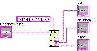

Hallo liebe LV-User!
Ich sitze an einem vielleicht trivialen Problem, dessen Lösung mir aber sehr weit entfernt scheint. Und zwar habe ich einen String [Test]. Aus diesem möchte ich nur den Inhalt zwischen den eckigen Klammern herausscannen. Ok, ich könnte jetzt einfach die eckigen Klammern mittels der Funktion "Search and Replace String" ersetzen, aber geht das Ganze auch anders? Versuche mich kramphaft an der "Scan from String" Funktion, aber irgendwie schaffe ich es nicht per Syntax beide eckige Klammern im Ergebnis loszuwerden.
Freue mich über ein paar Anregungen.
Schöne Grüße
Falk

Hallo Falk,
wie gewünscht ein paar Anregungen:
Lv85_img
Sonstige .vi  Stringmanipulation_lv85.vi (Größe: 8,06 KB / Downloads: 295)
