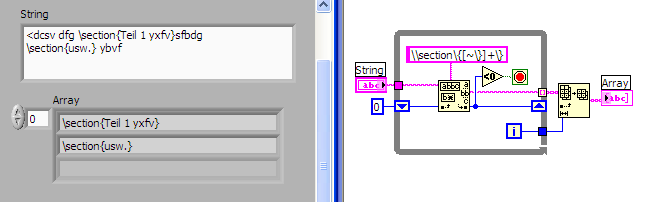

kann mir jemand bei einem kleinen Problem helfen?
Ich habe eine mehrzeilige Textdatei in der an verschiedenen Stellen Strings mit dem Muster "section{Text}" vorkommen, wobei "Text" verschieden sein kann. Nun will ich mit einem VI diese Strings aus der Datei filtern und in eine andere Datei schreiben. Ich arbeite mit dem Match Pattern VI, kriege aber leider den regulären Ausdruck nicht hin. Hab an sowas wie "section{.*}" gedacht, das funktioniert aber leider nicht...
Kann mir jemand nen Tip geben?
Liebe Grüße
Sascha

Versuch's mal mit section{[~}]+}
( { und } sind auch Sonderzeichen, daher muss ein davor )
Das im Bild gezeigt VI funktioniert jedenfalls
-Franz

Thx, es klappt!
