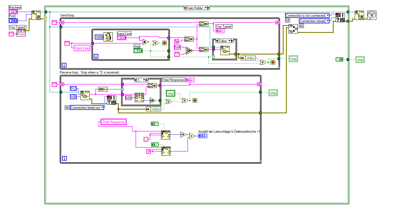

Guten Abend
Ich möchte die Daten die mir vom Scanner geschickt werden Zählen, wie mach ich das am besten.
Habe schon eine weile gesucht und Ausprobriet
Lv09_img2
Gruß Selma

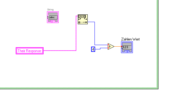

10.12.2009, 17:19
String auslesen
Was willst Du denn zählen? Du wandelst in Deinem Bsp. Dein String in eine Zahl und teilst dann durch 4?! Bahn

String auslesen
Die Daten die vom Scanner kommen.
Die ich jetzt mal hier darstelle :-)
6219 C019 F91A 231A C41B 721B 661A DD1A AA1A 561A 4E1A 231A 201A 3319 AC19 9C18 FE19 4525 0E49 0037 0025 006C
Jetzt möchte ich wissen wie viele Datensätze der Scanner mir schickt.
Und da ein Satz vier Zeilen besteht durchr vier teilen.

String auslesen
Guten Tag
leider hat das mit dem " Anzahl_Zeichen.vi"nicht so richtig Funktioniert Dry
Es werden mir nur 8 Datensätze oder was auch immer die 8 zu bedeuten hat.
Wie im Screenshot zu sehen ist, sind es auf jeden fall mehr Datensätze.
    Lv09_img2
Was läuft hier Falsch?
Pack noch mal ein Screenshot vom Blockdiagramm dazu
    Lv09_img2
MfG Selma

Ja im Screenshot sind fünf :rolleyes:aber es stand dort auch mal acht. Dry
So nun zu Deiner Frage: Ja ich möchte die Blöcke mit den vier Zeichen zählen und wie es auszieht sind die Blöcke durch Leerzeichen getrennt . Aber sicher bin ich mir da auch nicht.
Lv09_img2
Sonstige .vi  Anzahl_Zeichen.vi (Größe: 9,85 KB / Downloads: 331)
Hier funktioniertsSmile
Werde mal testen wo der Fehler versteckt ist

Finde den Fehler nicht Dry
Mit dem Anzahl_Zeichen.vi Funktioniert und im in mein Programm nicht.
Lv09_img2
Leider funktioniert auch Deins SeBa nicht. Dry
