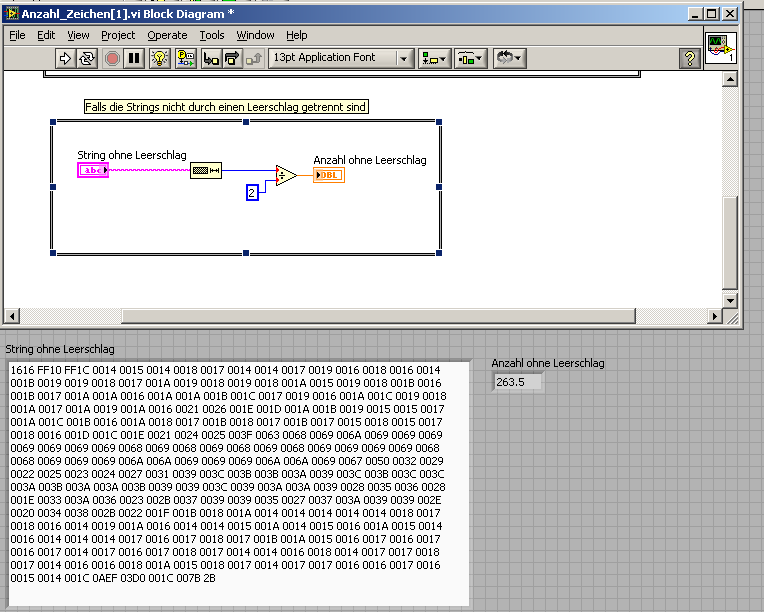

String auslesen
' schrieb:Das heißt ................???
du musst uns erzählen, aus wie vielen ASCII-Zeichen ein Datensatz besteht. Immer aus 2 Zeichen? Dann teilst du einfach die String-Länge durch zwei!
Oder wird das Ende eines Datensatz durch ein bestimmtes Trennzeichen angezeigt? Wenn ja, welches?
Fragen über Fragen, und die Glaskugel geht wieder nicht...Glas2

String auslesen
Mit den Daten, die du im VI gehabt hast musst du die Länge durch 2 teilen
Die 0.5 ist der halbe Datensatz am EndeWink

String auslesen
jo, ich muss die durch 2 Teilen Smile
Nun habe ich von dem Support erfahren das so ca die ersten 200 Datensätze die Temperatur anzeigt.
Nur mal so zur Verständnis.
Es werden mir Hex oder ASCCI angezeit,
da ich ja in der Anzeige Hex eingestellt habe werden mir ja wohl auch hex angezeigt, oder?
Ich muss nun aus den Daten die Temperatur lesen.
Also muss ich doch nur die Hex Daten in Dezimalwerte umwandeln.
Das funktioniert aber bei mir nicht mit " Hexadezimal-String nach Zahl "
Oder bin ich dort auf dem Holzweg?

String auslesen
' schrieb:Also muss ich doch nur die Hex Daten in Dezimalwerte umwandeln.
Allerdings, du bist IMHO schwer auf dem Holzweg.
Ich tippe einmal darauf, dass du nur 2 oder 4 byte (=ASCII-Zeichen) zusammenfassen musst, und dann per TypeCast in eine Zahl (z.B. I16 bei 2 byte oder vielleicht auch Single bei 4 byte) umwandeln musst. Aber das ist natürlich nur geraten.
Erzähl doch mal mehr über deinen "Scanner", hast du vielleicht ein Manual mit dem Protokoll zur Hand.

String auslesen
Jens wenn Du möchtes schick ich die das Protokoll da mein Englisch miserabel ist.
Aber vielleicht Hift das ja schon weiter
Der Linescanner MP150 ermöglicht die kontinuierliche Messung und Darstellung von Thermogrammen und Temperaturprofilen an bewegten Objekten sowohl in der Prozesssteuerung als auch bei der Qualitätsüberwachung.
Bis zu 150 Zeilen können innerhalb einer Sekunde gemessen werden. Dabei wird die Oberflächentemperatur eines Messobjektes zeilenweise mit 256 Messpunkten in einem Messwinkels von 90° abgetastet.
STX- „start of text” = hex 02 Sende ich an den Scanner
Sektorinfos = 2 Bytes for current output 1 (LSB first!)    2 Bytes for current output 2 (LSB first!)    2 Bytes for current output 3 (LSB first!)
In this mode the pixel data is built up of two bytes (the least significant byte
first). They give the temperature in °C. This mode is compatible to the MP50. (E
ample: 13hex, 02hex = 531°C)
14.12.2009, 13:20
Beitrag #30
String auslesen
Nein, ich will das Protokoll bestimmt nicht allein... Entweder Forum oder gar nicht.
Aber dein Auszug hilft weiter, ist doch einfach:
