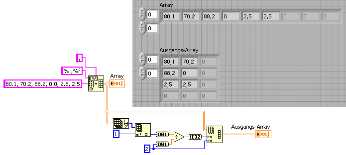

String in Cluster
Hab nicht ganz verstanden wie du das in dem Cluster willst, aber aus dem Kontext meine ich herauszulesen, dass dich das 1D-Array auch stört.
Daher:
So kannst du aus deinem String ein 2D-Array erzeugen.
Hoffe es hilft dir weiter.

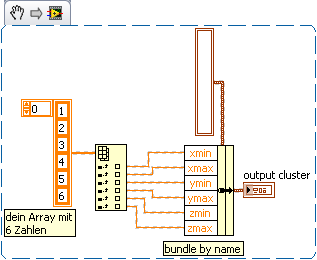

22.10.2009, 14:56 (Dieser Beitrag wurde zuletzt bearbeitet: 22.10.2009 14:59 von GerdW.)
Beiträge: 17.528
String in Cluster
Hallo bugo,
so wäre das auch möglich (siehe Bild).
Edited: Leider erzeugt das LV2009-Snippet eine leere Clusterkonstante. Da sind eigentlich 6 Nullen drin - die Platzhalter für die Clustereinträge...
Stellt sich nur die Frage warum es gerade ein Cluster sein soll, wenn alle Einträge vom gleichen Datentyp sind...
