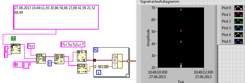

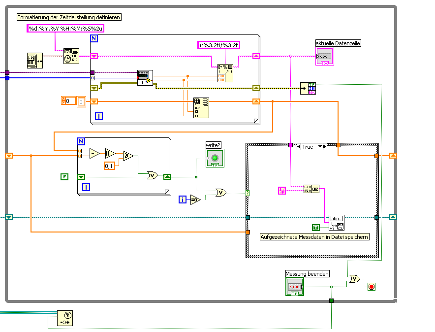

ich habe einen String, der mir im Frontpanel auch angezeigt wird. Dort werden verschiedene Messwerte, das Datum und die Uhrzeit angezeigt. (Siehe Anhang). Diesen String würde ich gerne zerlegen und die einzelnen Messwerte im Frontpanel durch einen Graphen (Anzeigetafel) ausgeben. Wie mache ich das? Ein Bild aus dem Blockdiagramm habe ich auch zugefügt. Auch hier gilt wieder, ich habe leider noch keine Ahnung, was das alles ist, weil ich komlpetter Anfänger bin. Ich danke euch für eure Zeit.

Ich würde die Funktion "String durchsuchen und teilen" verwenden. Du kannst damit nach Kommas oder Leerzeichen suchen und Dir den String an diesen Stellen zerlegen lassen. Dann die Strings umwandeln und zu einem Array verknüpfen. Ich hoffe das Hilft ein wenig.

Z.B geht es so:
wobei, wenn Du als Beispielstring nur eine einzige Zeile mit Einzelwerten postest, die "Plots" im Signalverlausfsdiagramm natürlich auch nur aus je einem Enzelwert bestehen können.
