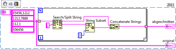

RE: String mit 2 Nachkommastellen anzeigen
Ich würde es mit Wandeln in DBL und wieder zurück machen.
Aber als Q'n'D Lösung mit abschneiden:

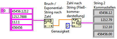

10.01.2014, 17:58
Alternativ zu McMarvin:

@Marko
So mache ich es schon bei den Daten, die ich durch Berechnung als Double auslesen kann. Wenn ich allerdings nur einen Wert aus dem Datenstrang rausziehe, ist dieser immer ein Stringarray.
Ich frage mich jetzt nur ob es vom Rechenaufwand her günstiger ist, diesen
a) in einen Double umzuwandeln und dann eben nur über die Eigenschaften die Nachkommastellen anzupassen oder
b) irgendwie im String nach dem "," zu suchen und dann "alle Zeichen bis dahin plus 2" anzeigen zu lassen (das kriege ich allerdings auch nicht hin)
Was meint ihr ist schneller?
Danke!

(10.01.2014 20:14 )anne schrieb:  Was meint ihr ist schneller?
Hängt stark von der Größe deiner Arrays ab. Ich gehe davon aus, dass Wandlung in Zahlen insgesamt schneller geht, denn:
a) bei der String-Lösung (s. macmarvin) musst du dich per For-Schleife durch jedes Element hangeln und dort die Strings manipulieren
b) bei der Zahl-Lösung (s. Lucki) kannst du per LabVIEW-Primitives das gesamte Array auf einmal behandeln. Aus Erfahrung sind diese Funktionen deutlich schneller als Operationen in Schleifen.
Unterschiede merken wirst du aber sicher erst ab ein paar 10000 Elementen, und die will sowieso niemand als Array im Frontpanel sehen.
EDIT: Deinen b-Ansatz hat dir macmarvin programmiert (Komma suchen...), was kriegst du daran nicht hin?
Ach, da hatte ich auch Tomaten auf den Augen. Die Lösung für b) steht ja tatsächlich schon da...
Im Array ist ja immer nur der erste Eintrag belegt, von daher sollte die Schleife nicht zu lange dauern.
Aber dann ist es wohl trotzdem am schnellsten und einfachsten die Strings für die 30-40 Anzeigeelemente in Doubles umzuwandeln.

Das Umwandeln ohne For-Schleife hat allerdings den Nachteil, dass das Handling des Dezimaltrenners schlecht komplett unabhängig von System- und LV-Einstellungen geht. Zumindest kenne ich keine schöne Lösung. Die Stringfunktionen bei denen man ordentlich per Formatstring die Umwandlung steuern kann, mögen keine Arrays.
