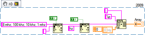

Hallo!
Ich hätte mal wieder eine dumme Frage:
Ich schreibe gerade an einem kleinen UDP-Programm. Dazu versende ich zusammengefasst 4 Einzelstrings, jeweils getrennt durch ein Semikolon.
Auf der Empfängerseite möchte ich den String in einzelne Teilstrings aufteilen und getrennt einzelnen Sub-VIs zuführen.
Irgendwie bin ich aber zu doof, die Strings anständig zu trennen. Mit der Funktion Strings aufteilen geht es eigentlich, nur leider bleibt mir nach dem ersten Teilstring das Semikolon immer erhalten (was ich ja nicht brauche).
Es gibt mit Sicherheit eine schnelle und elegante Lösung, aber ich komm im Moment nicht drauf. Mein Versuch mit einer For-Schleife und nem rückgekoppelten Offset war leider nicht von Erfolg gekrönt.
Kann mir vllt. jemand helfen?
PS: Die Strings haben nicht jeweils die gleiche Länge (sprich 4 Byte, 5 Byte, etc.)...

Probier mal SpreadsheetStringToArray, wenn das Trennzeichen immer das Gleiche ist:

Damit spiele ich gerade rum, allerdings "verliere" ich angehängte Einheit (mhz, khz). Wie ist denn der korrekte Format-String damit die Leerzeichen mitgenommen werden (bei SpreadsheetToArray)??

bei mir bleiben Spaces erhalten:
Edit: Hast du die Array-Konstante wie im Bild gezeigt erstellt? Oder hast du ein Zahlen-1D-Array verwendet?

Danke für den Screenshot, eben ist mir erst mein blöder Fehler aufgefallen: Ich habe die Array-Konstante als Double definiert. Das mir da am Ende kein String mehr rauskommen kann, ist mir jetzt auch endlich klar... ^_^

Nach meiner subjektiven Meinung besteht die darin, daß man den String als einzeiligen Tabellenstring mit Semikolon als Trennzeichen betrachtet:
@GerdW: Dummer Fehler von mir: konnte Dein PNG-VI nicht öffnen, und bei dem Bemühen drum herum habe ich glatt übersehen, daß du genau das Gleiche vorgeschlagen hattest...
