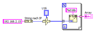

RE: String nach Array mit fester Länge
Verknüpfen muß man hier nichts, wenn man es so macht:

Danke für deine Antwort, Lucki.
Kannst du mir noch erklären, wie ich das U16 als Typ auf dem oberen Eingang der Typumwandlung hinkriege? Ich kriege das nicht auf die Reihe Sad
und kriege ich das Array dann auch als Binärzahlen? Auf dem Bild sieht es nach einem String-Array aus?!

Hallo Jan,
Zitat:wie ich das U16 als Typ auf dem oberen Eingang der Typumwandlung hinkriege?
Das ist eine Array-Konstante mit einer Integer-Konstante drin, die man als U16 einstellt…
Zitat:kriege ich das Array dann auch als Binärzahlen? Auf dem Bild sieht es nach einem String-Array aus?!
Was genau willst du denn nun haben?
Für solche Rückfragen bieten sich immer Beispiel-VIs an, in denen typische Eingangsdaten vorhanden sind und der gewünschte Ausgangsdatentyp klar ersichtlich ist…
Was sollen "Binärzahlen" sein? Du hast Integerdatentypen zur Verfügung oder boolsche Werte. Die Integerdatentypen kann man für die Anzeige im FP entsprechend formatieren…
Moin GerdW,
(21.04.2016 08:51 )GerdW schrieb:  ...kann man für die Anzeige im FP entsprechend formatieren…
"man" kann, Ich nicht...
(21.04.2016 08:51 )GerdW schrieb:  Was genau willst du denn nun haben?
Das steht in meiner Fragestellung.
Alles bisherigen Post waren zwar hilfreich, aber es ist keine vollständige Lösung meines Problems dabei, das ich auch selbstständig zusammenbasteln kann.
Ich habe das jetzt so gelöst, programmiertechnisch glaube ich nicht so schön, aber es funktioniert, und darauf kommts ja an Smile

Hallo Jan,
Zitat:"man" kann, Ich nicht...
Rechtsklick auf das Control -> Eigenschaften…
(LabVIEW-Grundlagenwissen!)
Hmm, welches Control meinst du denn?
Die Zahlen sind zwar in binärer Form, allerdings in einem String. Ist schon mal was, reicht mir aber nicht...
Aber ich habe mir ja schon eine Lösung zusammengebastelt, die funktioniert...

Hallo Jan,
Zitat:Hmm, welches Control meinst du denn?
Du wolltest eine Zahlenanzeige ("Binärzahlen") haben und ich hatte ein Array mit Integerwerten empfohlen.
Und bei einem solchen kann man die Darstellung der Zahlen bequem formatieren lassen!
Da wollen wir doch der Vollständigkeit halber noch die nunmehr supereinfache Lösung hinstellen, nachdem sich Wendehals Jan in letzter Sekunde entschlossen hat, das Ergebnis als binäre Zahl und nicht als binären String dargestellt haben zu wollen:
