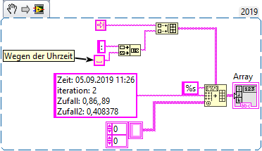

Ich möchte einigen Werten speichern. Aber möchte ich voher in einer Tabelle das Verhalten der Werten visualisieren.
Ich versuche eine spaltenweise array von Werte einfügen, die in String formatiert sind.
Ich möchte Tabelle von zwei Spalten und 4 Zeilen erzeugen.
Die erste Spalten sollte für den Namen der Variablen sein und den zweiten Spalten den Werten des jewiligen Variable.
habe ich versucht und rumprobiert leider geht nicht ich erhalten nur es Zeilenweise obwohl ich die Strings konkateniere.
Apropos ich verstehe nicht warum in meiner Code obwohl ich das Trennzeichen des Zeilenendekonstante gewählt hat aber wird er immer auf zeilenweisen angezeigt wird.
Kurz gesagt Ich möchte (z.B) sowas haben.
Zeit 17:09:35
iteration 15
Zufall1 0,522257
Zufall2 0,530106
Anbei das VI und das Bild
Über jeden Beitrag freue ich mich.
MfG
Armel.

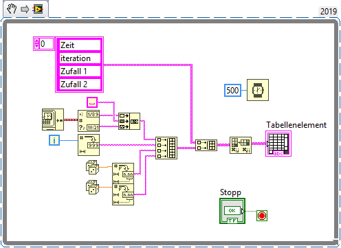

RE: String spaltenweise einfügen
Hallo Armel,
ein Beispiel.
Freddy
Hallo Freddy,
ganz genau was ich wollte danke.

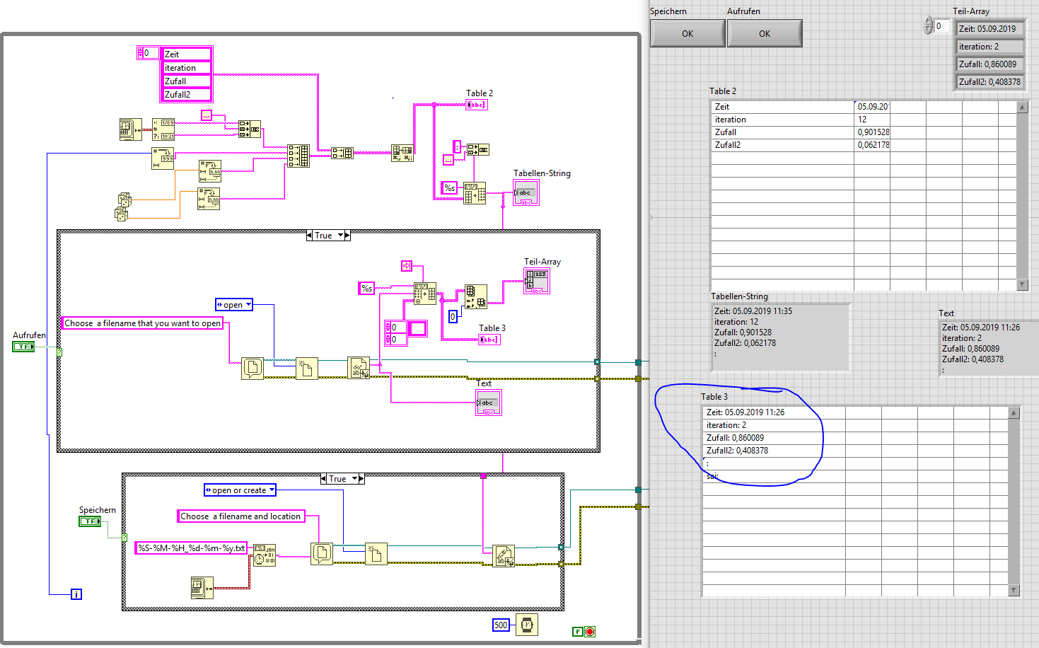

Hallo Freddy,
ich bin' s noch mal. Ich wollte noch mal die zweite Spalte, also nur wo Werte sind ich möchte die wieder holen für eine spätere Nützung.
Ich habe versucht mit "array indizieren" leider geht nicht. Es scheint dass bei der Tabelle (Table 3) die String verknüft sind. habe möche ich nur die zweite Spalten also nur die Werte
Kannst du mir noch mal helfen Angel
Armel
Das Leerzeichen musste ich wegen der Uhrzeit beim Doppelpunkt verwenden.
Hallo Freddy,
cooollCool
Danke passt
