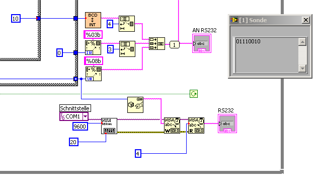

So jetzt mal ein bild von meinem Aufbau.
Zum Testen habe ich deinen Vorschlag verwendet (im bild an visa angeschlossen).
Da ich aber aus verschieden Quellen einzelne Bits erhalte wie ich bereits beschrieben habe,
würde ich vorher gerne die einzelnen Bits zusammenfügen (max 32) und dann vier Bytes senden.
Das habe ich probiert und lasse es in der sonde anzeigen. Aber wenn ich jetzt diesen binärstring sende,
überträgt er natürlich jedes Zeichen einzeln.

20.04.2008, 17:56
Maximotill Offline
Beiträge: 19
Registriert seit: Mar 2008
80807
String umwandel für RS232
schade.
ich versuchs mal anders.
ein Drehschalter mit einer Skala von 0 -15 (also 0000 - 1111). zB.: 4 -->0100
ein weiterer Drehschalter oder Auswahlbox mit Werten von 0 -7 (also 000-111) z.B.: 3 -->011
eine Schalter An oder Aus (also 0-1) z.B.: An -->1
in einer rs232 botschaft kann man 8 bit senden, und ich würde jetzt gerne an meinen µC eine einzige Botschaft schicken,
mit der dem Inhalt: 01000111
Vielen Dank im Vorraus

So?
Sonstige .vi  Zahl_in_HEX_Display_String_und_zurueck_neu.vi (Größe: 20 KB / Downloads: 280)

21.04.2008, 08:02
Maximotill Offline
Beiträge: 19
80807
Vielen vielen Dank.
Genau das hab ich gesucht.
Gruß Christoph
