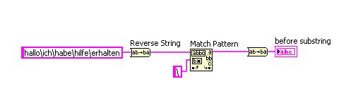

Man nehme folgenden String: HalloIchBitteUmHilfe und möchte in meine Indicator als Ausgabe "Hilfe" haben.
Wie komme ich imm an den letzten Stringteil nach dem
Wie kann ich also einen String von Hinten druchsuchen? (siehe Anhang)

z.Bsp. so.....
Ämmm, falsches Forum....
Jetzt stimmts..

Super, Danke
wiso falsches Forum?
