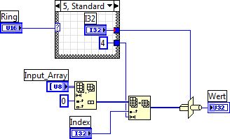

Zum zweiten Teil habe noch ein Anliegen, kann man irgendwie die Max Bytelänge des am Typumwandler angelegten Referenz-Datentyp herausfinden (U8 und I8 = 1 U16 und I16 = 2 U32 und I32 = 4)?
Ich möchte je nach Datentyp die Länge im Array ausschneiden, ich habe es so wie im Anhang versucht aber das funktioniert so nicht.
Hat jemand eine Idee wie ich das machen könnte?
16.07.2015, 11:45
RE: String zu Dezimal (1, 2 und 4 Byte) unsigned + Integer
Hallo hansi,
Zitat:Ich möchte je nach Datentyp die Länge im Array ausschneiden, ich habe es so wie im Anhang versucht aber das funktioniert so nicht.
Und warum nicht? Weil in deinem BD einige CoercionDots zu sehen sind!
Mögliche Lösung: erstelle für jeden Datentyp einen Case. Im Case holst du die Bytes aus dem Array und wandelst die Daten um. Dann wandelst du den so erzeugten Datentyp in den größtmöglichen/größt-genutzten um und gibst ihn aus dem Case aus.
Warum? Weil LabVIEW streng typisierte Drähte verwendet! Du kannst dank THINK DATAFLOW nicht verschiedene Datentype über ein und denselben Draht laufen lassen! (Wenn man Variant, was hie rnicht hilft, außer acht lässt.)

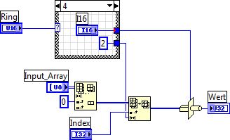

Hallo Gerd
Danke.
Ich habe jetzt 6 einzelne VI's (I8,I16,I32,U8,U16 und U32) ohne Case Struktur erstellt, den Ausgang habe ich auf "an Quelle anpassen" gesetzt und daraus dann ein Polymorphes Vi gemacht, das funktioniert auch.

?? Sorry, verstehe nicht was du damit meinst.
So wie im Bild dargestellt soll es dann weitergehen (in dem subVI "Byte Array Converter" versteckt sich das Polymorphe VI.)

Nein, ich komme nicht mit dem gleichen Datentyp heraus.
Ich habe es gerade probiert, der Datentyp am Ausgang passt sich am Datentyp an der oben unter "Typ" vorgegeben wird. Es ist natürlich Voraussetzung das am VI ein Element mit den benötigten Typ angeschlossen wird.
Das liegt wohl daran das ich bei allen subVI's das Anzeigeelement (in meinem Bild mit "Wert" bezeichnet) auf "An Quelle anpassen" gesetzt habe.
Habe das Polymorphe VI mal angehängt.
