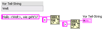

Hallo D,
oder dummdreist ganz pragmatisch:

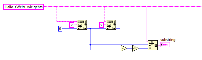

(09.12.2013 15:57 )GerdW schrieb:  oder dummdreist ganz pragmatisch:
So hatte ich es voher. Das wollte ich aber nun ändern, weil ich einen sehr großen String sukzessive durchsuche und verhindern möchte, dass mir nach jeder Trennung eine Kopie erzeugt wird.
Das sollte doch durch Verwendung des Offsets vermieden werden, weil ich den Ausgangstring nie verändere...sehe ich das richtig?

Hallo D,
ja, über die Angabe des Offsets vermeidest du unnötige Kopien des Strings.

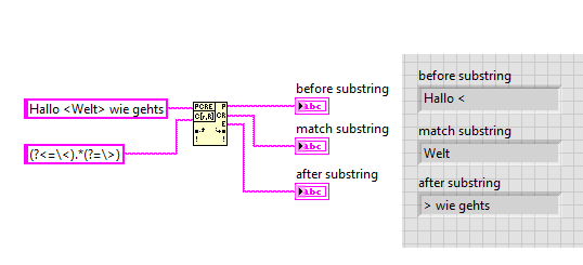

Ich habs.
Ist ja quasi fast intuitiv...
Geht aber nur mit RegEx und nicht mit Match Pattern.
Aber Performance-technisch ist das Aufrufen von 2* Match Patter + 1 Scan from String ca. 200 mal schneller als Das Aufrufen von 1* RegEx mess ich grade ^^
