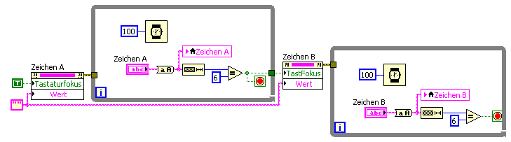

03.02.2012, 21:48
Beiträge: 17.538
RE: Stringeingabe nur in Grossbuchstaben
Hallo frehdie,
so könnte es ohne unnötige Sequenzen und RubeGoldbergs aussehen:
04.02.2012, 18:43
frehdie Offline
Beiträge: 59
Registriert seit: Jan 2007
12
1996
12045
...danke..., leider brauche ich die Sequenz, da anschliessend die Strings weiter verarbeitet werden sollen..
erst nachdem sie eingegeben wurden..
aber, so wie oben aufgeführt ist es schon feiner....
danke GerdW..;o)
05.02.2012, 11:25
Beiträge: 17.538
Hallo frehdie,
Zitat:leider brauche ich die Sequenz, da anschliessend die Strings weiter verarbeitet werden sollen, erst nachdem sie eingegeben wurden..
Und wozu brauchst du da eine Sequenz? THINK DATAFLOW!
