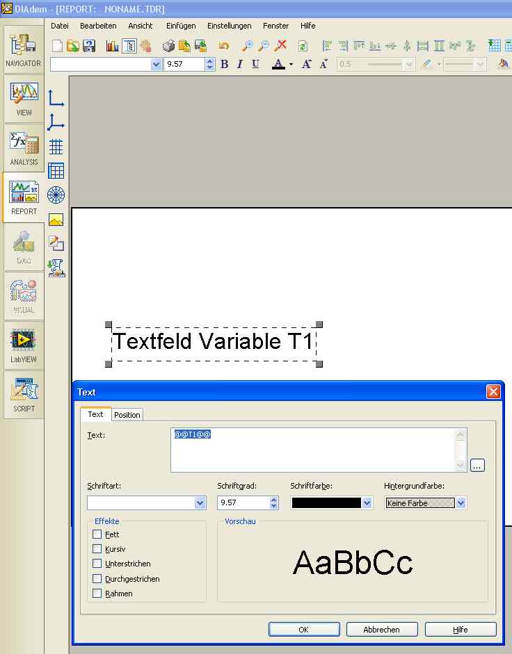

noch ne Frage...ich moechte gerne in einem Diadem Report die Werte von bestimmten Textfeldern von LabVIEW aus veraendern....z.b. moechte ich ein Textfeld "Username haben", dass dann von LabVIEW aus mit dem echten Usernamen befuellt wird...z.b. "Dagobert Duck"...
..So, im Prinzip kann ich mir schon denken, wie es gehen muesste: Einfach im Template ein Textfeld-objekt mit namen "Username" erstellen und dann in LabVIEW am Text Values - connector ein 2-dimensionales Array uebergeben, wo dann ein Eintrag ["Username", "Dagobert Duck"] lautet muesste, oder??
Leider funktioniert das ganze irgendwie nicht. Wenn ich im Diadem Report Template, ein Textfeld hinzufuege, kann ich im Express Vi dann einen Eintrag, z.b. "Text6" sehen....aber wie kann ich denn nun diesem Textfeld einen Wert von meinem VI aus zufuehren?????
Weiss irgendjemand, was ich falsch mache???? bzw. hat irgendjemand ein funktionierendes Beispiel????
DANKE////
ich benutze LAbView 8.5 und Diadem 10.2.1.

Folgende Vorgehensweise (eventuell noch andere ?):
Für eine Textbox zu beschreiben brauchst Du natürlich einen String.
Als String-Variablen in DIAdem sind T1-T10 deklariert.
Du öffnest jetzt im Report den Textbaustein den Du mit LV beschreiben möchtest (Doppelclick oder Eigenschaften).
Dann z.B. @@T1@@ eingeben, damit weist Du dieser Textbox die Variable T1 zu.
dann den Lv85_img Anhang öffnen und ausführen.(Sollte selbsterklärend sein)
Ralf
PS: Folgender Link brachte mich auf die Lösung.
http://forums.ni.com/ni/board/message?boar...;thread.id=9612
Sonstige .vi  Write_to_DIAdem_String_Variable.vi (Größe: 26,79 KB / Downloads: 375)
