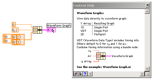

Hallo Zusammen!
Irgendwie bekomme ich es nicht hin in meinem Graphen eine reelle Zeit (X-Achse) anzeigen
zu lassen. Habe schon alles versucht und der Graph zeigt mir jedesmal falsche Zeitwerte, da er
diese immer über die Sample-Frequenz (Bis zum nächsten Vielfachen...) berechnet.
Stelle ich die Zeit des Schleifendurchlaufs auf 1s (1Hz), funktioniert es.
Ich möchte aber auch gerne andere Samplefrequenzen einstellen können und trotzdem eine reelle Zeit
angezeigt bekommen.
Habe auch schon versucht mit den Einstellungen, "Format und Genauigkeit" des Graphen zu experimentieren
...leider ohne erfolg Pccrash
Analog dazu soll auch die Zeit im Diadem-Report dargestellt werden...was mir ebenfalls nicht gelingen will Noe.
Wie kann ich das realisieren?
Wär euch sehr dankbar, wenn ihr mir helfen könntet...

Wenn du bei einem Waveform-Graphen in der x-Achse einen anderen Punkt-Abstand als "1" haben willst, dann musst du das auch entsprechend programmieren, und nicht einfach ein 2D-Array deiner Daten in den Graphen schieben. (-> s. hierzu z.B. Hilfe zum Waveform-Graphen).
Eine Möglichkeit:
Oder du arbeitest mit dem neueren Waveform-Data-Format.
