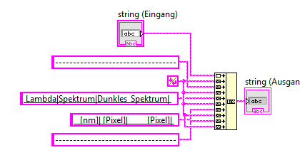

Hallo HCO,
wenn du irgendwo Zeichen in deinem Text haben willst, musst du sie an der passenden Stelle einfügen.
Jetzt also immer am Zeilenende…

wenn du das selber probieren würdest, dann würdest du feststellen dann es nicht so simpel ist.
Vlt. stelle ich mich auch etwas unbeholfen an, das kann ich nicht ausschließen.
Da ich ja quasi nach den Zahlen 6, 7 und 8 auch Striche haben möchte.
Wenn man was anhängt dann wird es nur unterhalb der Tabelle dargestellt.
Aber ich will es ja quasi daneben haben, damit die Tabelle richtig mit dem Strich abgeschlossen wird.
Gruß HCO

Hallo HCO,
Zitat:Aber ich will es ja quasi daneben haben, damit die Tabelle richtig mit dem Strich abgeschlossen wird.
Dann würde ich den String vor dem Zeilenende einfügen…
Zitat:Wenn man was anhängt dann wird es nur unterhalb der Tabelle dargestellt.
Das hängt davon ab, wo man etwas an- oder besser einfügt…
Deine Tabelle ist NUR simpler Text! Du musst nur die Zeichen in der richtigen Reihenfolge in deinen String bringen…
13.10.2015, 11:58
RE: Stringtabelle
(13.10.2015 10:47 )Hydrogencarbonat schrieb:  Ich meine Spalte.... sry hatte mich vertippt.
Dann schau dir meinen Screenshot an, da habe ich das so gemacht! Senkrechter Strich nach der letzten Spalte!

Also das mit der Tabelle ist nun soweit geklärt.
Aber es taucht natürlich wieder das nächste Problem auf.

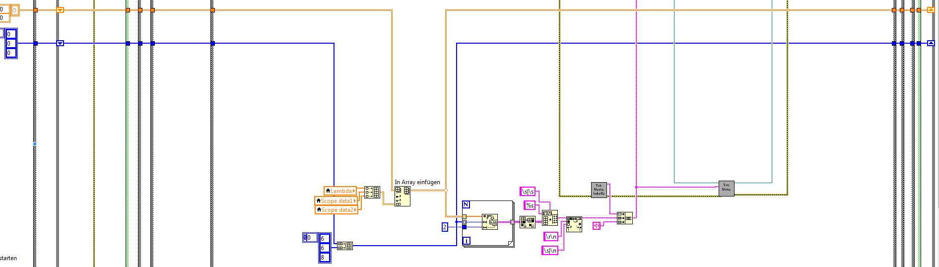

Wenn ich bei mir "Messung Starten" drücke, dann erstellt das Programm einen Ordner in dem eine Textdatei erstellt wird, in der dann einmalig der Programmkopf (Ort, Thema , Uhrzeit etc.) geschrieben wird.
Ist also " Messung starten " gedrückt so wird gemessen.
Bei " Messung beenden" werden dann über lokale Variablen die aktuellen Messwerte herangeholt und so wie schon geklärt damit die Tabelle erstellt.
Wenn ich nun wieder die "Messung Starte" wird wieder gemessen und das solange bis "Messung Beenden" gedrückt wurde.
Bei "Messung Beenden" werden dann wieder die alten Werte hinzugefügt (Fk:Array hinzufügen), jedoch sind diese dann in der Textdatei untereinander und nicht nebeneinander. Ihr müsst in der Logdatei weiter runterscrollen. Ich habe 2 mal gemessen. Pro Messwert sind es 1444 Werte im Array.
DIe Funktion " teil Arrray ersetzen" ist nicht kompatibel mit meinem Array.
Naja guckt es euch einfach an. Textdatei und Scrennshot vom Programm sind hinzugefügt.
Ich hoffe ich konnte es einigermaßen verständlich beschreiben, damit ihr mir eventuell helfen könnt.
Viele Grüße
HCO

Hallo HCO,
Zitat:jedoch sind diese dann in der Textdatei untereinander und nicht nebeneinander.
Dann hast du das Array nicht richtig zusammengebaut!
Wie man an deinem Bild sieht, fügst du ja auch zeilenweise ein…
Sowas übt sich am besten mit einem kleinen Test-VI. Damit probiert man einfach mal aus, wie man Spalten zu einem 2D-Array hinzufügt. Wenn man das dann dort hingekriegt hat, implementiert man es im "großen" VI!

Leider müssen wir jetzt raten, was deine SubVIs im Screenshot genau machen,
und mir ist auf Grund deiner Beschreibung nicht genau klar, was du beim 2. Mess-Durchlauf für ein Format erreichen willst.

SubVi:Textwertetabelle -> einfach nur der Tabellenkopf (Spalte xyz) siehe Bild (Kopf)
Textdatei Write -> einfach Palette Data I/O in Textdatei schreiben
Messung starten -> Werte werden in einer While Loop eingelesen
Messung beenden -> While Loop stoppt, Werte (XYz) der While Loop werden durch lokale Variable in Messung beenden ausgeben.
-> Wenn Messung beenden auf True -> Werte werden Array hinzugefügt (beim ersten mal ausführen leeres Array), in String umgewandelt und von oben nach unten in die Textdatei reingeschrieben.
Beim ersten mal ausühren" Messung starten" wird die Tabelle erstellt.
Das Problem ist das die Werte untereinander eingefügt Werte und auch die vorrigen Werte also ist alles immer doppelt drin....
Ich möchte das die tabellen nebeneinander angefügt werden und nicht wie eben schon beschrieben untereinander. (siehe Textdatei aus der letzten Antwort)

einfaches Beispiel:
Messung starten 1 mal aujsgeführt-> Spalte x| Spalte y| Spalte z|
Wertx | Werty | Wertz |
Messung starten 2 mal ausgeführt -> Spalte x| Spalte y| Spalte z| Spalte x| Spalte y| Spalte z|
Wertx | Werty | Wertz | Wertx | Werty | Wertz |
Messung starten 3 mal ausgeführt -> " " " " " " neu neu neu
und so weiter:
Ich hoffe diesmal wird klarer was gemeint ist.
Gruß HCO

Dieser Ansatz ist überhaupt nicht günstig, denn zum Erstellen deiner Messdatei musst du ALLE Messwerte aller schon durchgeführten Messungen im Speicher halten, daraus jedesmal einen neuen String erzeugen, um ihn dann (im einfachsten Fall in eine neue) Datei zu schreiben.
Spalten in einem zeilenorientierten Dateiformat hinzuzufügen geht nicht anders. Mit deiner Idee "usw. unendlich" stößt du damit schnell an Grenzen.
Wenn du zumindest denn Dateiheader beibehalten willst, dann merkst du dir die Größe der Datei nach Erstellen des Headers und setzt den Filepointer vor jedem Schreiben der Daten an diese Stelle.
