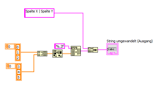

ich bekommte zwei Datensätze ( 2* 1D Arrays ) von meiner Hardware und ich möchte diese in einen Textdatei als Tabelle schreiben.
Das schreiben in die textdatei bekomme ich hin, weiss ich nicht wie ich die tabelle hinbekommen soll, da in der textdatei bzw. im String die
dargestellten Werte immer von links nach rechts reingeschrieben werden.
Das ist ja schön und gut, deswegen gibt ja auch zum Beispeil zeilenende Kionstante usw.
Aber jeglich versuche scheitern leider.
Ich habe mein Beispiel VI angehängt (LV 2012).

Wow, wie umständlich.
Wieso nicht einfach so:

Moin,
ja, lieber einfach als kompliziertSmile.
Vielen Dank schonmal.
Klappt einwandfrei.
Jedoch würde ich gerne die Werte ans Ende der Spalte schreiben.

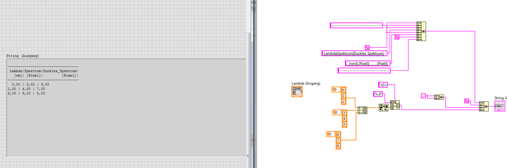

Mit der ersten Zeile klappt es, aber den anderen leider nicht (siehe Bild).
Und wie kann man unter die Spalte noch einen Strich einfügen, dann würde die Tabelle besser aussehen.
Mit nem Unterstrich würde es ja nicht klappen, da dann zuviel platzt zu den Werten
bestehen würde.
Gruß Hydro

Ich habe jetzt die Tabelle so vorbereitet, wie diese als Endprodukt ungefähr aussehen soll. (siehe Bild oder angehängtes VI)
Wie eben schon erwähnt würde ich gerne zwischen den Wertnamen und den Werten einen Unterstrich "_" zur Abtrennung und gerne die anderen Wertezeilen,wie die erste Wertezeile bis ans Ende der jeweiligen Spalte eingerückt.
Wie kann ich das meistern?;P
besser konnte ich das jetzt nicht mit dem Unterstrich lösen.
Sieht jetzt passabel aus. (siehe Bild)
Jedoch wie bekomm eich das mit dem Einrücken der Werte ans Ende der Spalten hin?

Hallo HCO,
Zitat:wie bekomm eich das mit dem Einrücken der Werte ans Ende der Spalten hin?
Du willst durch Einfügen mehrerer SPACES am Zeilenanfang die Zeile einrücken?
Warum machst du das nicht einfach?
Andere Lösung (mit möglichen Nebenwirkungen beim späteren Parsen): besseren Formatstring verwenden.
Beispiel: %10f erzeugt einen String, der 10 Zeichen lang ist. Falls die Zahl weniger Zeichen benötigt, wird links mit Leerzeichen aufgefüllt…

RE: Stringtabelle
Vielen Dank,
klappt super.
Ja, ich hätte es auch lieber mit Excel gemacht, aber mein Chef möchte es so.
Nur noch eine Sache. Ich würde am Ende der letzten Tabelle auch noch Striche haben.
