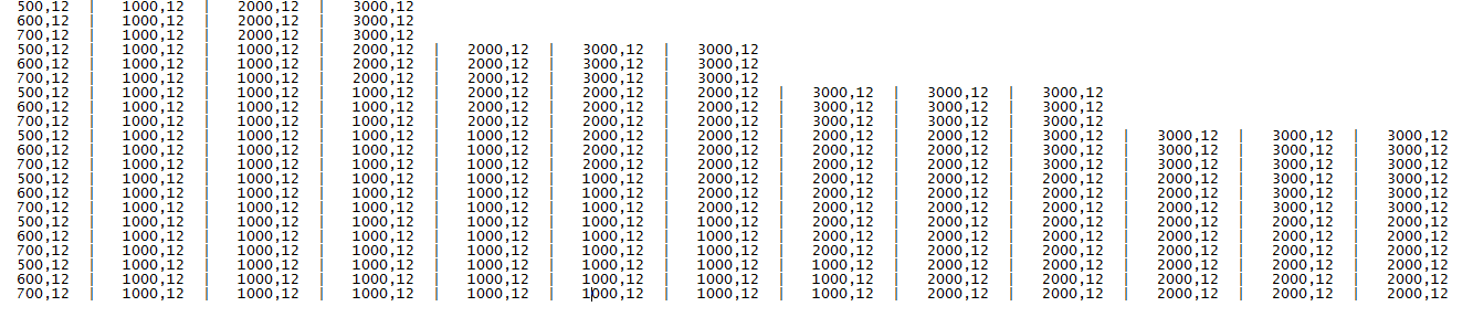

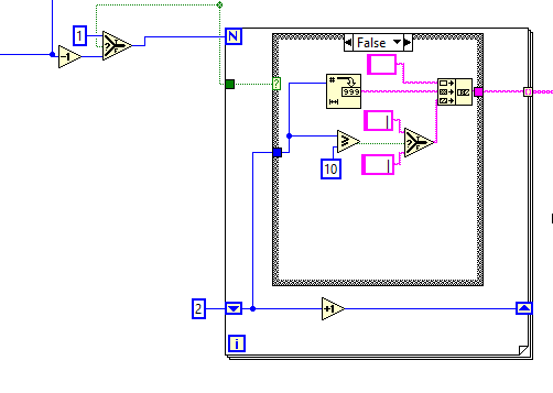

Nur ich möchte jedoch die eingelesen Spalten von jedem Signal noch zusätzlich nummerieren.
Das klappt bis 3 Messungen, danach wird es durcheinander.
Meine Logik stimmt in dieser Hinsicht noch nicht so ganz, da ich für jede weitere Messungen eine For Scheife hinzufügen muss. (Habe ich Rot umrandet) Geht jedoch nicht da die Messung bis unendlich gehen soll.
2te und wichtigere Sache: Wenn ich nun die Tabelle in meine Textdatei schreibe dann ist die immer doppelt drin und untereinander. (siehe angehängte Bild), da in meinem Programm die Tabelle immer wieder rangehängt wird.
Muss ich dann das Schieberegister weglassen und dann direkt die Daten im Timeout dauerthaft in die Texdatei schreiben?
Gruß HCO

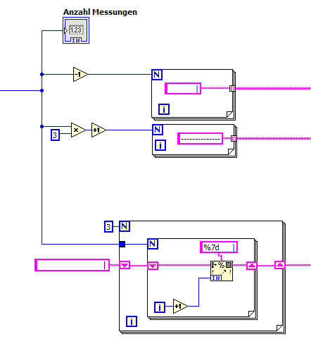

(03.11.2015 17:56 )Hydrogencarbonat schrieb:  Habe es so gut wie ich kann umgesetzt und das mit dem Tabellenkopf habe ich auch hinbekommen, sowie die Verheiratung mit meinem Event Case.
Dann musst den den Header halt in einer For-Schleife dynamisch erstellen. Auch das hatten wir schon in mehreren Varianten. Und dass dein VI/Messung nicht bis unendlich funktioniert (zwecks Speicherüberlauf), auch das hatten wir schon.
(03.11.2015 17:56 )Hydrogencarbonat schrieb:  2te und wichtigere Sache: Wenn ich nun die Tabelle in meine Textdatei schreibe dann ist die immer doppelt drin und untereinander. (siehe angehängte Bild), da in meinem Programm die Tabelle immer wieder rangehängt wird.
Und zu guter Letzt, das mit dem "Datei überschreiben" per FilePointer auf 0 setzen - auch das hatten wir schon! Das ist aber nicht in deinem VI drinnen. Wall
P.S. Der Abschnitt in und über dem roten Rahmen in deinem VI lässt sich auf das hier vereinfachen:
Deine Fall-Unterscheidung, ob Anzahl der Messungen <=1 ist, ist überflüssig. "Anzahl Messungen" ist mindestens 1!

Habe das mit den numerierten Spalten noch anders und umständlicher gelöst.(siehe Anhang)
Das mit den For Schleifen und den Schieberegistern geht einfacher und macht mehr Sinn. (Dein Beispiel)

Habe vorhin das Prog ein bischen länger laufen lassen und schon nach weniger als 50 Messungen ist der Speicherüberlauf und die
Textdatei wird unlesbar. (siehe Anhang)
Das hätte ich nicht gedacht, das die TXT.datei so schnell überläuft...-.-
Vorgesehen waren schon mehr als 1 Messstunde der Daten po Sekunde.
Was kann ich dageben tun? Nicht das alles umsonst programmiert ist .....
Gruß HCO

Zitat:Habe vorhin das Prog ein bischen länger laufen lassen und schon nach weniger als 50 Messungen ist der Speicherüberlauf und die Textdatei wird unlesbar. (siehe Anhang)
Wo ist der Text "unlesbar"? Ich kann da alle Werte prima lesen!
Hast du evtl. Notepad zum Anschauen deiner Textdatei verwendet? Dir ist bekannt, dass Notepad überlange Zeilen einfach umbricht? Das es bessere Texteditoren gibt (z.B. Notepad++), die dieses dämliche Verhalten nicht zeigen?
Wall
Wo ist da ein "Speicherüberlauf"? Gab es entsprechende Fehlermeldungen von LabVIEW?
Zitat:Was kann ich dageben tun? Nicht das alles umsonst programmiert ist .....
Das hatten wir doch schon ganz zu Anfang gesagt: ein vernünftiges Format zum Speichern der Daten verwenden!
Wer guckt sich stundenlange Datenhalden schon mit einem Texteditor an… Wall
