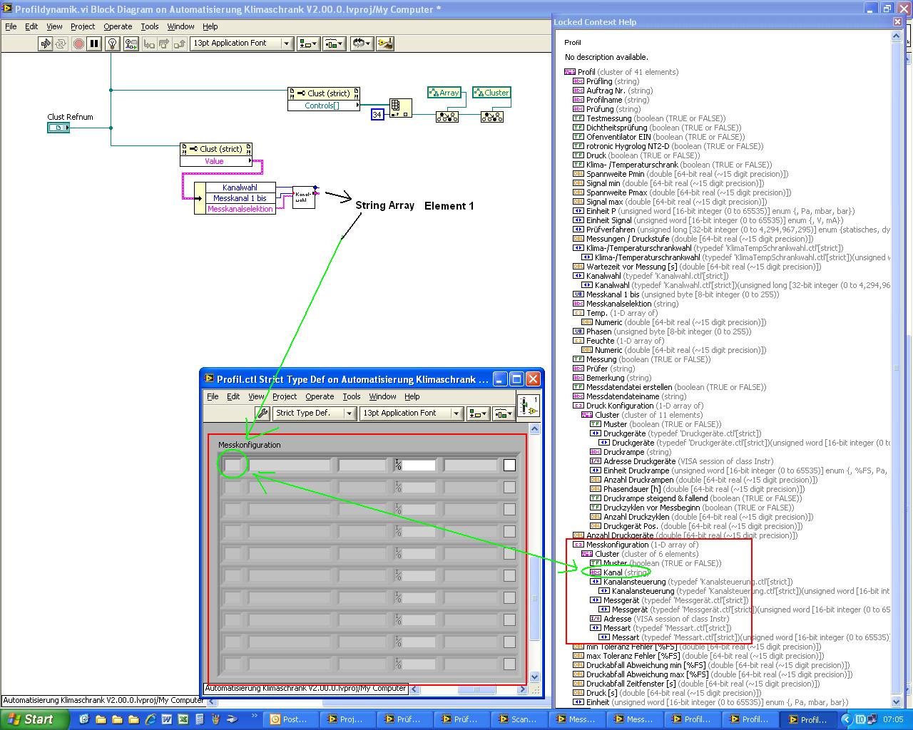

Guten Morgen,
ich habe hier eine tricky Frage Smile
(Siehe Bild im Anhang)
Wie kann ich den Stringwert aus dem Array Element 1 in das Array-Cluster über das Refnum schreiben?
Lv86_img
Viele Grüsse
GT123

Indem du das Array ausliest, den entsprechenden Idex rausziehst, den String in das Cluster reinschreibst, das Cluster wieder ins Array einfügst und Wert wieder setzt.

Hallo Julius,
ja, der theoretische Ablauf ist mir klar, nur wie setze ich dies um.
In der "Refnum-Geschichte" bin ich nicht so fit.
Den Wert aus dem Stringarray zu lesen ist klar.
Das Problem ist diesen Wert dann in das Cluster->Array zu schreiben. Mit welchen tools/Funktionen muss das gemacht werden?
