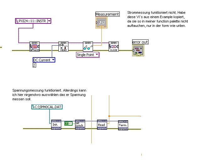

Ich habe wieder mal ein kleines Problem.
Und zwar habe ich eine PCI - Messkarte von Meilhaus (SM2040) (http://www.meilhaus.de/index.php?id=27&u...627a7860).
Bisher habe ich meist Spannungen damit gemessen und das hat gut funktioniert.
Jetzt möchte ich den Strom messen und das funktioniert nicht. Ich schätze das die Spannungsmessung funktioniert ist reiner Zufall, denn meine Vermutung ist das ich die Libraries möglicherweise falsch eingebunden habe, Da ich nicht alle Vi´s auswählen kann ohne eine Warnung zu bekommen.
Das Programm kann ich dann auch nicht starten, ERROR: subVI is not Executable. Bei dem SubVI selbst erhalte ich dann in der Error List: Call Library function Node: function not found in library.
Ich hab noch ein Paar Screen-Shots angehängt, vielleicht könnt Ihr mir ja weiterhelfen.
Vielen Dank schon mal im Voraus.

Noch ein kurzer Nachtrag. Wenn ich die Strommessung starte, erhalte ich folgenden Fehler. -1073807257: VISA Clear in Template - DMM.lvlib:Initialize.vi

du kannst mit "LV-internen" VI's keine Meilhaus-HW ansprechen!
Die LV-VI's arbeiten mit dem DAQmx-Treiberkonzept oder mit VISA-Funktionen (= Treibern), die für NI-HW entwickelt wurden!
Meilhaus hat nen eigenen Treiber für die HW (PC-Einsteckkarten) sowie eigenen VISA-Funktionen für diverse Messgeräte. Also musst du mit den Funktionen auskommen, die Meilhaus mit der Karte mitliefert!
Und überhaupt:
Wie soll deine Strommessung denn überhaupt funktionieren? Eine Messkarte kann immer nur einen Spannungsverlauf abtasten...wenn du einen Strom messen willst, geht das nur indirekt über einen Shunt. Für NI-HW gibts dafür "Strom-Module" (z.B. SCC-CI20), die wandeln den Strom über einen präzisen Widerstand in einen äquivalenten Spannungsverlauf.
Ähm..ok...deine Karte kann das ja...hätt ich erst mal lesen sollen...trotzdem kannst du keine NI-Fkt. nehmen...ich bin aber sicher, deine Karte liefert ein Beispiel für Strommessung mit!
