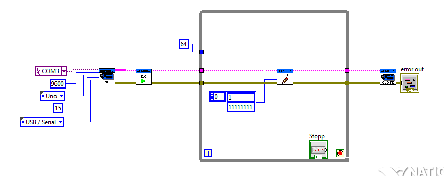

ich versuche eine programmierbare Stromquelle mit labVIEW zu steuern. Dazu habe ich mir den 8-Bit Digital-Analog Converter
(MAX53381) genommen.
Nun habe ich ein kleines Programm in Labview geschrieben...Ich bekomme aber jetzt nicht das Signal, was in dem Datenblatt steht.
kann mir jemand bitte helfen ?
hier ist das Datenblatt: http://images.100y.com.tw/pdf_file/40-MAXIM-MAX538X.pdf
Hier ist der Schaltplan :
hier ist das Labviewprogramm:
Ich glaube, der Fehler ist mit dem I^2C Sad

Zitat:Nun habe ich ein kleines Programm in Labview geschrieben...Ich bekomme aber jetzt nicht das Signal, was in dem Datenblatt steht.
Erste Vermutung bei deinem Post: da wird wohl ein Fehler in deinem VI sein!
Das solltest du auch mal anhängen!

Also hier ist mein VI ==> Anhang

Du benutzt also einen Arduino. Klappt denn die I²C-Kommunikation überhaupt? Hast du das irgendwie getestet?
Gibt es Fehlermeldungen?
Zitat:Ich bekomme aber jetzt nicht das Signal, was in dem Datenblatt steht.
Was bekommst du denn stattdessen?
Gibt es irgendwelche Fehlermeldungen?

Hallo GerdW,
ja, ich habe es schon mit einem AD-Wandler getestet und es funktioniert schon, Also Arduino und LabVIEW.
Nun wie gesagt, ich wollte eine Stromquelle mit Labview realisieren: ich habe mir diesen Schaltung bzw. DA-Wandler genommen(Siehe Anhang)
Ich glaube, ich mache irgendwas mit dem I^2C falsch...Also erste Byte oder zweite
ich messe den Ausgang (OUT) und es zeigt mir immer 0V statt 4V Sad

Zitat:Also erste Byte oder zweite
Das ist doch schnell malgetauscht und ausprobiert…
08.08.2017, 12:52

Ja, ich habe es auch getauscht..Aber es gibt am Ausgang immer 0V
Also laut dem Datenblatt: zweite Byte (11111111 = 4V)
Keine Ahnung, warum es nicht klappt

Zitat:Keine Ahnung, warum es nicht klappt
Ich auch nicht.
- Wenn du in LabVIEW keine Fehlermeldung bekommst, gehe ich von einer korrekten Abarbeitung bis hin zur Ausgabe der I²C-Botschaft aus.
- Hast du die Botschaft mal mit einem Oszi überprüft?
- Blöde Frage: dein DAC ist nicht kaputt und auch sonst korrekt verdrahtet?

Ich bekomme keine Fehlermeldung. Ich weiß aber nicht, ob ich die Angabe der Bytes richtig gegeben habe oder nicht.
Der DAC arbeitet als Slave und daher weiß es nicht ob er macht, was er machen soll oder eben nicht Sad
Ob er kaputt ist, weiß ich nicht ...Aber ich habe es erst gestern gelötet und ich glaube nicht dass er kaputt ist.
