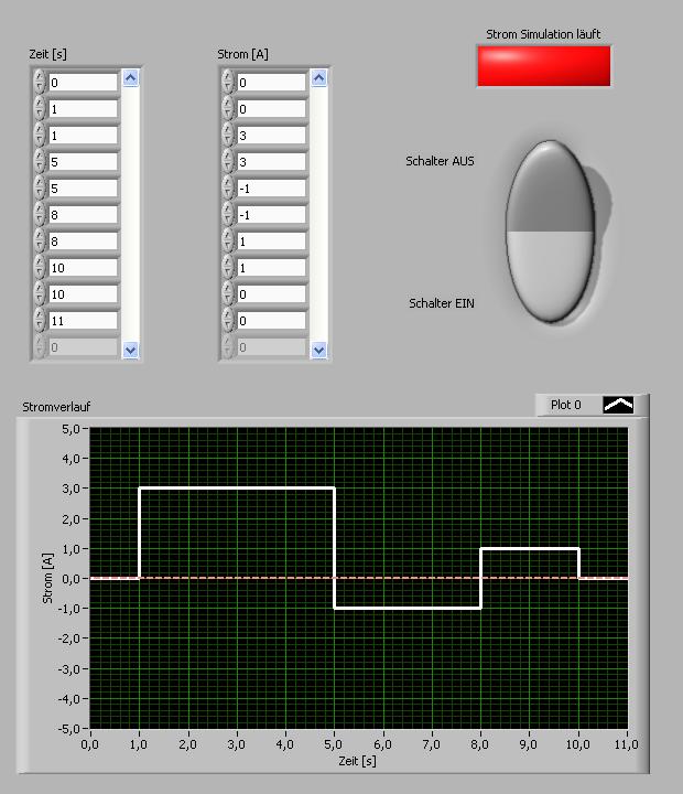

aufgrund meines Praxissemesters beschäftige ich mich nun seit 3 Wochen mit Labview. Ich muss sagen dass ich soweit eigentlich ganz gut zurecht komme, allerdings stehe ich nun vor einem kleinen Problem bei dem ich euch um Hilfe bitte.
Folgendes: Ich soll einen Stromverlauf erzeugen welcher,
1. in einer Tabelle definiert- und
2. in einem Graphen angezeigt werden soll.
Ich habe dass ganze bereits einfach mit 2 Arrays gemacht wo das eine Array die x- und jenes andere die y-Werte darstellt.
Da es aber lieber aus einer Tabelle ausgelesen werden soll, komm ich nicht mehr weiter.
Zum Verständniss: Die Tabelle soll aus 2 Spalten und beliebig vielen Zeilen bestehen. In Spalte 1 soll die Zeit t ([s]) und in Spalte 2 der Strom ([A]) eingetragen werden können. Jede Zeile soll für den jeweiligen Impuls stehen.
Ich habe unten ein Screenshot wo ich mal ein Stromverlauf simulire, so kann ich noch ein Beispiel machen wie ich es mir, sofern möglich natürlich, vorstelle.
Zu diesem Stromverlauf sollte die Tabelle dann folgendermaßen aussehen:
(Zeit und Strom wie bereits erwähnt in jeweils einer Spalte)
Zeile 1: 1s 0A
Zeile 2: 4s 3A
Zeile 3: 3s -1A
Zeile 4: 2s 1A
Zeile 5: 1s 0A
Ich hoffe ich konnte euch verdeutlichen was ich mir gerne Vorstelle und würde mich sehr über Hilfe freuen Blush

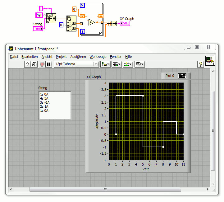

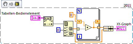

25.09.2013, 10:29 (Dieser Beitrag wurde zuletzt bearbeitet: 25.09.2013 10:30 von GerdW.)
RE: Stromverlauf simulieren
Hallo Engin,
dann mal eine Anregung zum Nachprogrammieren:
Die Feinheiten darfst du dann korrigieren Big Grin

25.09.2013, 15:56
Hallo Hamoudi,
warum so kompliziert?
