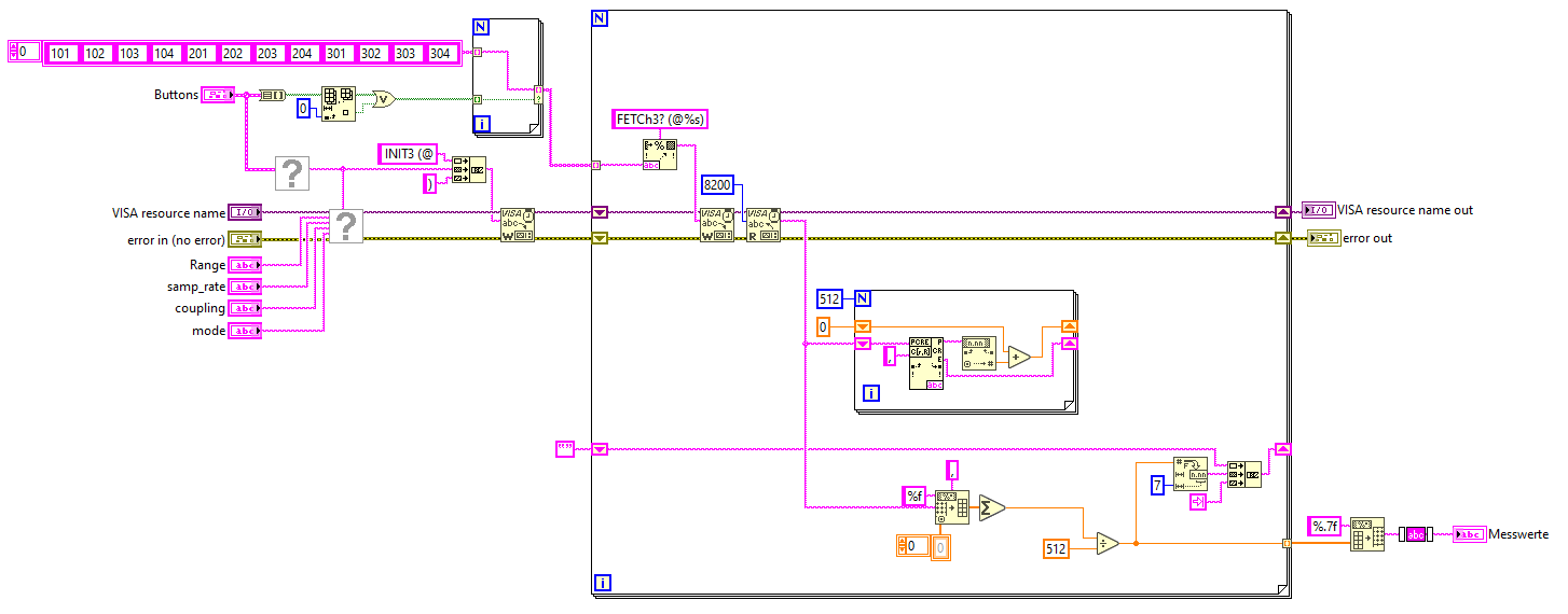

Hallo GerdW,
ich habe mit deiner Variante das VI Buttons Auslesen2 mal erneuert und angehängtes VI erstellt.
Der rechte Teil wird noch zum SubVI gewandelt. Der linke wird auch ein Sub VI, da ich beide Parts voneinander trennen muss im weiteren Verlauf.
Gibts dazu noch Verbesserungsvorschläge?
Funktionieren tut es jedenfalls sehr gut.
Zitat:Es fehlt eine Wartezeit in deiner Version, wenn du da eine Schleife drumherum packst. Der User wird nicht in der Lage sein, die Buttons im µs-Bereich zu ändern…
Die Schleife musste ich wieder entfernen. Das Programm alleine hat funktioniert, jedoch im weiteren Verlauf wurde wegen der Schleife der String nicht übertragen.....
Danke schön.

Hallo Minako,
Zitat:Das Programm alleine hat funktioniert, jedoch im weiteren Verlauf wurde wegen der Schleife der String nicht übertragen.....
Auch das fällt unter das gleiche Mantra "THINK DATAFLOW!"…
DATAFLOW:
- Eine Struktur/Node/Funktion wird abgearbeitet, wenn alle Inputs bereitstehen.
- Eine Struktur wird verlassen/kann iterieren, wenn alle enthaltenen Code-Teile abgearbeitet sind.
Zitat:Gibts dazu noch Verbesserungsvorschläge?
Ja:
Ich habe ein paar Dinge direkt geändert, bei anderen meinen Code-Vorschlag daneben gestellt…
Du kannst in LabVIEW viele Dinge direkt mit Arrays erledigen, kein Grund ein Schleife 512mal über einen String zu iterieren oder einen String über ein Schieberegister zusammenzubauen…

Hallo Minako,
Zitat:Gibt es hierzu noch Vorschläge?
- Wieso musst du zweimal dein Kanal-Array filtern? Das könnte man mit einer FOR-Loop und zwei Output-Tunnels erledigen.
- Wenn kein Kanal gewählt wird, dann macht ALLES (Kanalauswahl + DAQ-Code) danach keinen Sinn: die Case-Struktur sollte also ALLES danach in den TRUE-Case packen!
- Das "/512" kann man auch aus der FOR-Loop herausziehen und auf das Array nach der Loop anwenden.
- Die ComboBox-Stringkonstante finde ich hier ungünstig: die Items sollten alle vernünftige Text haben. Außerdem weiß ich nicht, ob dein Gerät mit dem leeren Item zurechtkommt...
- Das Maximieren der Fenster (FP/BD) ist ungünstig, insbesondere bei viel Hintergrundfläche...
- Ja, da sollten sinnvolle subVIs angelegt werden: Ein VI pro Funktion, eine Funktion pro VI...

Guten Morgen GerdW,
Punkt eins und zwei sollte ich umgesetzt haben.
Punkt drei jammert das Programm, dass zwei arrays miteinander verbunden sind, welche unterschiedlich sind. Egal wie ich es raus ziehe (ganz oder nur einzelne Teile).
Punkt vier weiß ich nicht genau was du meinst.
Meinst du das im Bild? Das hatte ich aus den VIs des Herstellers übernommen und passend abgeändert.
Bisher hatte ich damit keine Probleme und ein leeres Feld gibt es da doch nicht?
Wenn ich DEF eingebe ist das kein Problem für das Gerät.
Wenn die Auswahlfelder leer bleiben, gibt das Gerät eine Fehlermeldung aus und die Messung geht nicht.
Wie kann das denn aussehen, wenn das Gerät nicht zurechtkommt?
Bei Punkt fünf hätte ich gern eine Erklärung dazu. Wieso ist das Maximieren ungünstig?
Ich mache das ja ständig. Das FP versuche ich möglichst klein zu halten, weil nicht jeder Bildschirm gleich groß ist. Beim BP ist das doch gar nicht soooo relevant nur schön, wenns auf einen Bildschirm passt.

Hallo Minako,
Zitat:Punkt drei jammert das Programm, dass zwei arrays miteinander verbunden sind, welche unterschiedlich sind. Egal wie ich es raus ziehe (ganz oder nur einzelne Teile).
Was genau meinst du:
Wenn "DEF" kein Problem ist, dann ist es ok.
Wenn dein Device bei "leeren Auswahlfeldern" eine Fehlermeldung gibt, dann halte ich ein mögliches leeres Auswahlfeld für ein Problem: Warum willst du dem User die Möglichkeit geben, dein Device absichtlich in einen Fehler zu schicken???
Zitat:Bei Punkt fünf hätte ich gern eine Erklärung dazu. Wieso ist das Maximieren ungünstig?
Weil Maximieren die Möglichkeit vermindert, mehrere Fenster gleichzeitig anzuschauen/zu bearbeiten.
Wenn du im FP mal AutoCleanup benutzt, bekommst du einen Eindruck für die benötigte FP-Fenstergröße…

Hi GerdW,
Zitat:Was genau meinst du:
Ich habe den Fehler dank deines Bildes gefunden. Ich habe den Ausgang nicht auf Indexing gesetzt. Da verstehe ich es noch nicht ganz wann ich was dort machen muss. Jetzt klappt das. Smile
Jetzt weiß ich was du mit leeren Auswahlfeldern meinst. Habe diese entfernt und achte in Zukunft besser darauf. Danke.
Zitat:Weil Maximieren die Möglichkeit vermindert, mehrere Fenster gleichzeitig anzuschauen/zu bearbeiten.
Ich habe zwei Bildschirme und nutze den Einen fürs FP und den Anderen für BP. Bei Bedarf mache ich das FP auf Nutzergröße und setze das BP daneben, damit ich den zweiten Bildschirm für etwas anderes frei habe.
