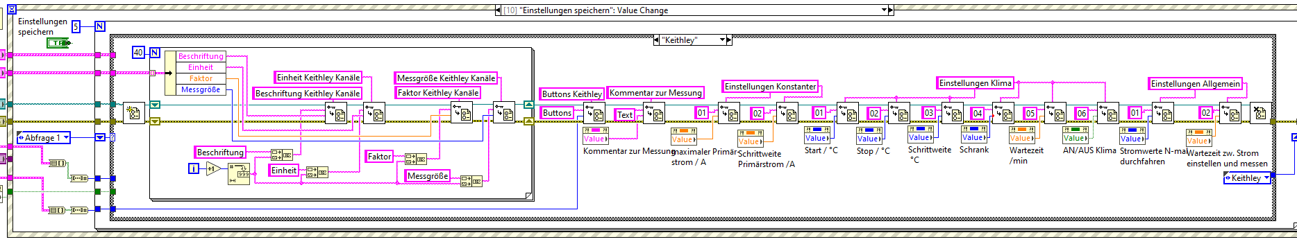

Zweitens habe ich viele Positionen die ich abspeichern und wieder aufrufen können möchte. Aktuell löse ich das wie im Bild:
Das nimmt unglaublich viel Platz ein. Das ist aktuell mein größter Posten in der Eventstruktur. Hätte ich ein Cluster, könnte ich das bestimmt noch bissi zusammenschieben.
Noch besser wäre, wenn ich aus dem Cluster ein Array machen könnte und das Bautteil "Write Key" sowie seinen Kollegen nur einmal in eine Schleife setzen müsste.
Gibt es dafür eine einfache Lösung oder muss ich da einfach ausprobieren was machbar ist?
Dank GerdW ist da schon eine Schleife, die mir ewig viel Platz gespart hat.

Zitat:Das nimmt unglaublich viel Platz ein. Das ist aktuell mein größter Posten in der Eventstruktur. Hätte ich ein Cluster, könnte ich das bestimmt noch bissi zusammenschieben.
Zum Beispie die linke for-Schleife kann in ein SubVI, 3 Eingänge und 2 Ausgänge und du hast es um 1/3 verkleinert.
Dies kannst du als Beispiel nehmen und auf den Rest anwenden.
