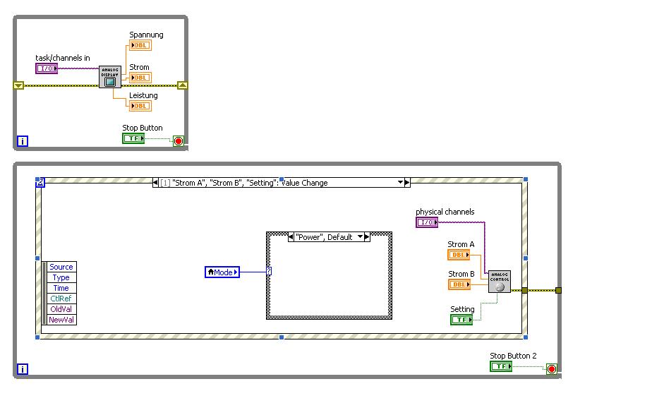

So habe das ganze jetzt über ein Event realisiert und es funktioniert soweit auch Smile
Nur was ich noch gerne hätte wäre, das sich der Input jedes mal ausschaltet sobald der Mode gewechselt wird und am besten
auch die eingestellten Werte der Drehknöpfe auf 0 zurücksetzten beim wechsel.
Gibt es da eine Möglichkeit? Eigenschaft?
Domi

setze doch einfach die neuen/gewünschten Werte per lokaler Variable oder "Wert"-PropertyNode...

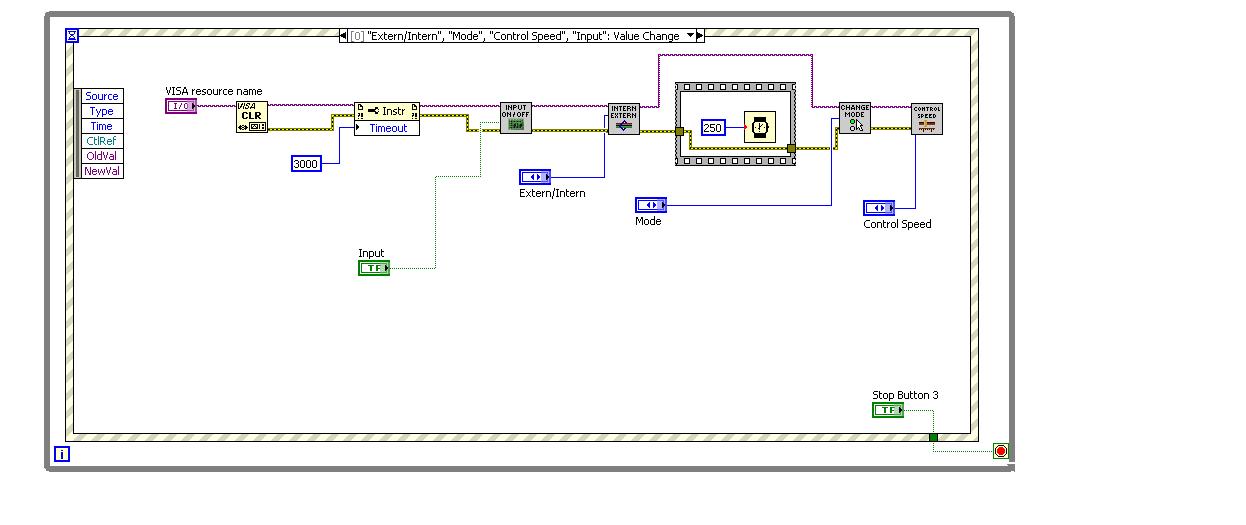

Hier meinst du so? (siehe Bild)
Ich habe eine lokale Variable für den Modus und eine Case Struktur gemacht, doch weiß nicht wie es jetzt weiter geht.
Entweder muss irgendetwas in die Case-Struktur das einen Reset auslöst oder ich mache jeweils 2 Anzeigeelemente pro Modus
hinen........ich weiß allerdings nicht wie man die Elemente aus dem "gerade nicht" verwendetem Case ausblendet und ob beim
Wechsel dann sicher immer ein Reset passiert.
Wo finde ich diesen Value Property? Ich komme mit den Property-Nodes bis jetzt irgendwie leider gar nicht klar Huh
Domi

Ich habe mal dein MainVI bearbeitet:
- nur noch ein Stop-Button - und der wird auch per Event abgefragt. (Warum sollten 3 Buttons nötig sein?)
- "Mode" hat ein eigenes Event, um "Input" auszuschalten
- "Input" wird per ValueSGL-PropertyNode ausgeschaltet, um ein weiteres Event zu triggern
- die anderen Controls rufen die Casestruktur mit der Geräte-Configuration auf - das ist die Vorstufe zu einer Statemachine oder auch Producer-Consumer-Struktur...
9.0 .vi  LoadControltry.vi (Größe: 31,65 KB / Downloads: 184)

Vielen Dank!
Wahnsinn funktioniert super und jetzt hab ich auch verstanden woher ich Property Nodes für Boolean bekomme Guru1
