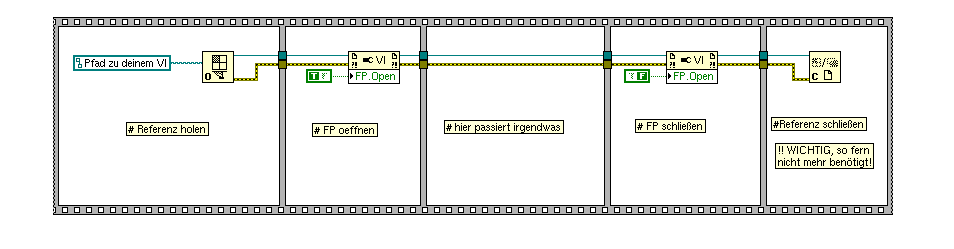

Da ich Schwierigkeiten hatte deinen Ausführungen zu folgen, muss ich mal nachfragen. Läuft das SubVI denn schon zu dem Zeitpunkt, wo das Frontpanel dessen geöffnet werden soll?
Wenn du den Pfad zu diesem VI hast kannst du dir mittels "Open VI Reference" die Referenz des VIs geben lassen und dann mittels Property-Node mit der Eigenschaft "Frontpanel Window -> Open" das FP öffnen bzw. schließen. Unten mal ein Bild der prinzipiellen Vorgehensweise. Aus meiner Sicht ganz wichtig am Ende unbedingt die Referenz auch wieder schließen, so fern du sie nicht mehr benötigst oder bei Beendigung deines Programmes.
So hoffe konnte dir vielleicht weiterhelfen. Falls nicht zeig mal bitte ein Bild deines Codes an der Stelle, wo das FP geöffnet werden soll.

Du musst das 4. te VI als Dialog in den Einstellungen definieren, dann wird das Front Panel angezeigt, sobald es aufgerufen wird.

Ja, ich denke ich verstehe. Aber Bedingung muss nicht mit einer Event Struktur zu tun haben. Nimm doch lieber eine Case-Struktur und führe deine Bedingung in Form eines boolschen Controls (Eingang) bis zum SubVI Aufruf. Genauso, führe die Bedingung zum Rücksetzen deines Schalters im HauptVI dürch die drei verschacjtelte VIs wider zurück - durch einen boolschen Indicator (Ausgang).
