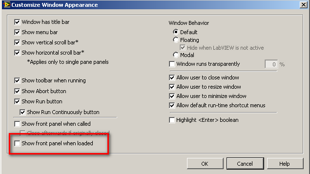

Hast du vielleicht in den VI-Eigenschaften an der folgenden Stelle einen Haken gesetzt?

@Jens, kann auch sein, aber wird es nicht in EDE auch geladen und gleich geöffnet?

Leider hat das von Jens beschriebene Häkchen nicht den gewünschten Effekt gehabt.

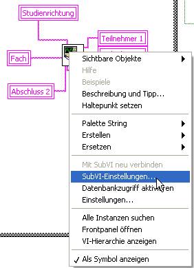

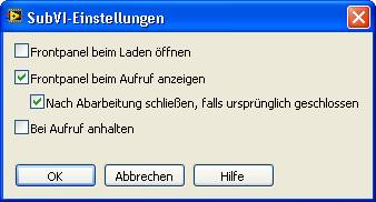

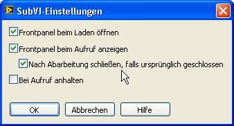

Hallo KapDruck,
ich denke Jens hat doch recht mit den Häckchen.
Versuch mal das Häckchen der VI-Einstellungen siehe Screenshot's.
Ich denke das löst Dein Problem.

Ja, er hat wirklich recht gehabt. Ich hab es an anderer Stelle eingestellt (oder zumindest gedacht dies getan zu haben).
Aber nun funktioniert es so wie ich es wollte ...
