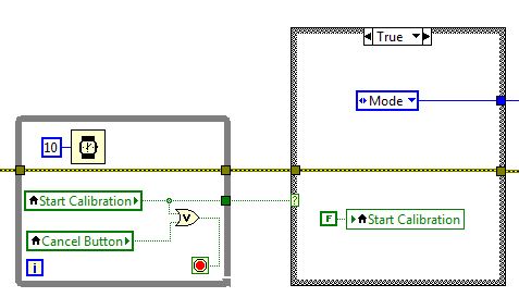

SubVI bei zweitem Aufruf blockiert
04.11.2013, 17:57
RE: SubVI bei zweitem Aufruf blockiert
Es ist durchaus legitim, in einem solchen Fall den Button mit z.B. 50ms Wartezeit zu pollen. Manchmal ist die einfachste Möglichkeit die beste.
11.11.2013, 17:21
klaschudi Offline
Beiträge: 6
Registriert seit: Nov 2013
Kann mir dann jemand sagen, wie ich in einem SubVI ordnungsgemäß auf das Betätigen eines Buttons warten kann, ohne noch einmal eine Event-Structure zu benutzen?
11.11.2013, 17:37
Solange du in einem SubVI noch keine weitere Event-Struktur verwendest, ist es kein Problem, diese anzuwenden.
Ansonsten gilt meine Aussage aus Beitrag #11.
12.11.2013, 08:11
Beiträge: 17.538
Hallo klaschudi,
warum hängst du nicht einfach mal dein VI hier an?
- Hast du schon deine Enums korrigiert? Oder hast du dort immer noch CoercionDots?
- Hast du schon mal deine lokalen Variablen entfernt und die Terminals direkt angeschlossen?
- Wieviele States hat deine Statemachine?
15.11.2013, 17:37
klaschudi Offline
Beiträge: 6
Hallo Zusammen,
danke für die Hinweise!
Habe das Problem jetzt wie im Anhang ersichtlich gelößt.
gruß, Klaas
