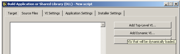

' schrieb:Du kannst ein BuildSkript erstellen und deine Dynamisch Aufgerufenen VI's dort bei AddDynamic VI hinzufügen.
Dann sind alle VI's in der EXE.
hierzu noch der passende Screenshot:
Hier kannst du neben dem Top-Level VI dann auch weitere VIs auswählen, die auf jeden Fall zur Exe gelinkt werden sollen. Diese kannst du dann auch dynamisch aufrufen, wie RoLe schon geschrieben hat.

Für diejenigen mit dem neuen LabVIEW: Jetzt heißt es "Always included" (vgl. Beitrag #3).
Wenn es bei LabVIEW 7 auch schon so funktioniert hat, umso besser. Wink

Wunderbar, es scheint zu funktionieren, wenn ich die VIs so hinzufüge. Darum dieses Problem gelöst. (Es scheint sich noch was anderes anzubahnen, aber das muss ich mir noch genau anschauen) Vielen Dank allerseits!
