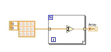

Hallo
Ich sitze hier vor einem kleinen Problem, welches sicherlich schnell gelöst werden kann.
Folgendes Problem:
Ich habe ein 2D Array mit 1024 Spalten und 256 Zeilen.
Nun möchte ich die Werte der 256 Zeilen aufsummieren, so dass ich ein 1D Array mit 1024 Spalten bekomme.
Gibt es dafür bereits ein fertiges LV Element ?
Würde mich über eine Antwort von Euch freuen.
Bigbaerchen
13.12.2007, 12:29
Beiträge: 4.230
Summe in einem 2D Array ( in 1D)
"Add Array Elements" auf der Palette Numeric
' schrieb:"Add Array Elements" auf der Palette Numeric
Hallo!
Dazu habe ich auch noch eine Frage. Mit dem Befehl "Add Array Elements" , bekomme ich dann ein 1D Array oder lediglich die Summe alle Werte? Wenn ich bigbaerchen richtig verstehe möchte er die werte so zusammenfassen, das er nacher ein 1D array hat in dem 1024 Werte drin stehen.
also so:
2 4 5 7
3 5 5 3
1 4 6 7
=> 6 13 16 17
oder meinst du das anders bigbaerchen???????
Hi
Frohes neues Jahr erstmal.
Vielen Dank für deine Hilfe Achim. Ich bekomme jetzt ein 1D Arry so wie ich dieses haben möchte.
Jetzt hätte ich jedoch noch eine kleine Frage und zwar möchte ich das 1D Array auf ein Display ausgeben.
Auf der X-Achse sollen die 1024 Spalten sein und auf der Y-Achse die aufsummierten Zahlen.
Wäre über deine Hilfe sehr dankbar.
bigbaerchen
02.01.2008, 12:15
Beiträge: 4.230
Wat? Meinst du mit "Display" nen Graph?
Dazu musst du doch das Array nur an ein Chart oder nen Graph anschließen...
