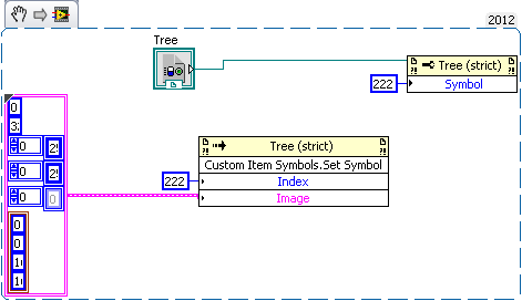

Besteht auch irgendwie die Möglichkeit ein 2D Picture in die Baumstruktur zu bekommen?
Das mit den Konstanten habe ich zwar hinbekommen, ist mir aber doch zu unübersichtlich bei ca. 20 Bildern in einem Array. Das wären mir wie gesagt 2D Picture lieber...

Ich möchte dem Tree "weitere" Elemente hinzufügen. Ursprünglich wollte ich es wie unten zu sehen (grob) machen.
Allerdings war mir ein Array aus Cluster mit den "Bilderkonstanten" zu unübersichtlich.
Daher würde ich jetzt gern ein Array aus 2D Picture verwenden und dieses dem Tree zuführen. Ich möchte das nur bei diesen einen Tree für "immer" so haben.

Du kannst natürlich auch ein 2D-LabVIEW-Picture in den Image-Data-Cluster wandeln:
Picture To Pixmap.vi

Hat einwandfrei funktioniert... Danke
