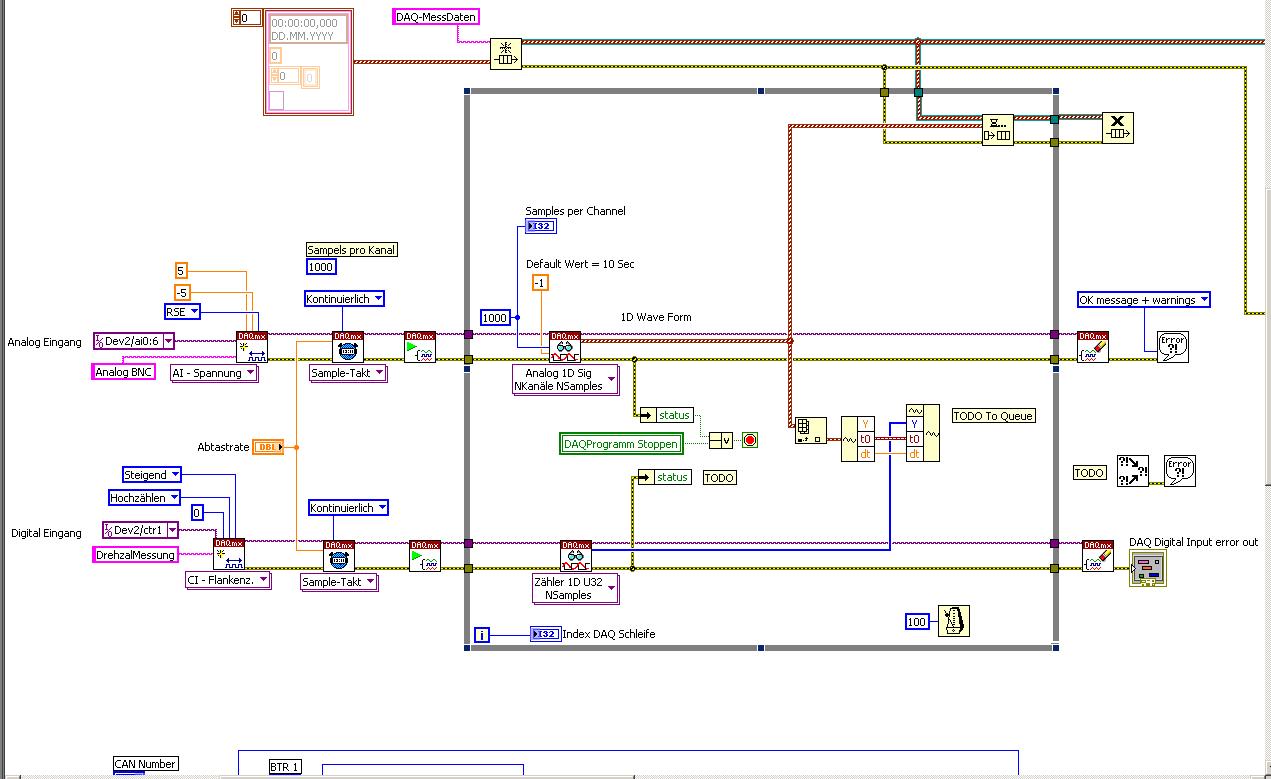

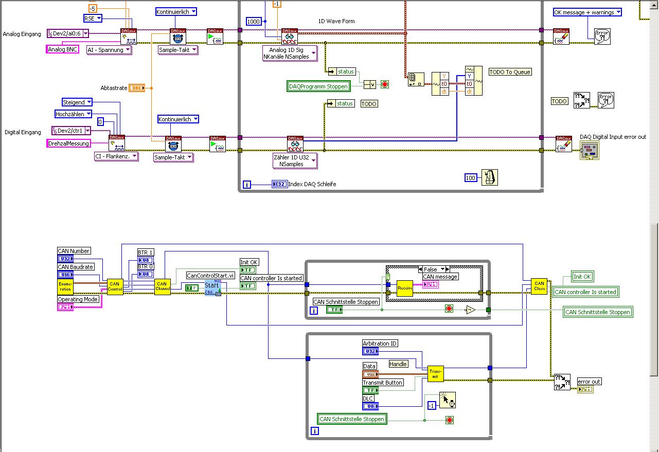

Hallo an alle,
ich lese daten anhand DAQ. Erfasst werden Digitale Eingänge (Drehzahl von motor) und Analoge Eingänge ( Dafür benutze ich eine PCI 6225 von NI)
dazu lese ich durch CAN Schnittstelle von einem Schaltschrank ( Aggregatssteuerungsgerät) auch. dafür habe ich eine USB To CAN Adapter, die VIs sind schon von der firma IXXAT fertig programmiert. ich habs einfach eingebunden.
siehe Screenshot.
meine frage, wie kann ich die daten hier synchronisierne ? CAN und DAQ ? brauche ich überhaupt und wenn ja wie bitte ?
und für mein DI und DI, will ich die Daten durch Queue weiter zu einem anderen block (Signalverarbeitung und spreichern) schicken. mal eine Idee wie ich digital und analog zusammen mit Queues weiterschicken kann ? siehe Screenshot.
danke im voraus.

Zitat:meine frage, wie kann ich die daten hier synchronisierne ? CAN und DAQ ? brauche ich überhaupt und wenn ja wie bitte ?
Das musst Du wissen, was Du damit vorhast.
Zitat:und für mein DI und DI, will ich die Daten durch Queue weiter zu einem anderen block (Signalverarbeitung und spreichern) schicken. mal eine Idee wie ich digital und analog zusammen mit Queues weiterschicken kann ?
Bau' Dir doch einen Cluster.

' schrieb:Das musst Du wissen, was Du damit vorhast.
Hallo Markus,
danke für schnelle antwort. wie meinst du mit Cluster ? verstehe i net ganz. so wie ich das gemacht habe, kann ich nicht aus DI signal ein Waveform rausziehen ? (gings irgendwie net bei mir.)
und mit dem Synch. von CAN und DAQ, also die DAQ daten sind nur zum überwachen da, mit CAN sollte befehle auf dem Motorseite geschickt werden, jenachdem was für ein zustand erreicht wird..hilft das oder ist ungenau ?
Grüße,
Amir.

' schrieb:Hallo Markus,
Grüße,
Amir.
Ein Cluster erlaubt das bundeln von verschiedenen Datentypen. Weiss nicht warum Du aus dem DI Signal einen Waveform rausziehen musst um das in einen Cluster zu stopfen.
Ob Du synchronisieren musst und wie genau kannst nur Du wissen. Da Du anscheinend nicht weisst ob das nötig ist würde ich mal davon ausgehen, dass das auch nicht nötig ist. Quasisynchronisation in der Software findet ja schon Platz, halt nicht sehr genau.
