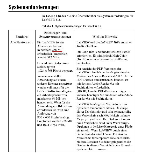

Hallo Zusammen,
ich habe ein kleines Problem mit einem VI. Ich lese mit einer Keithleykarte 16 Kanäle aus und stelle das Zeit- und Frequenzsignal dar.
Nun möchte ich die Skalierung über Eigenschaftsknoten definieren und muss daher aus den 16 Graphen die Autoskalierung rausnehmen.
Wenn ich mit
rechtsKlick auf Graph ->Eigenschaften ->Skalierung
die Autoskalierung rausnehme, dauert das relativ lange (ich sehe lange die Sanduhr).
Ausserdem braucht es sehr lange, bis ich danach etwas anderes machen kann.
möchte ich nach Änderung einiger Graphen eine Sicherung machen mit
SpeichernUnter
schmiert mir LV ab und ich muss es über den TaskManager beenden.
Nun zu meiner eigentlichen Frage:

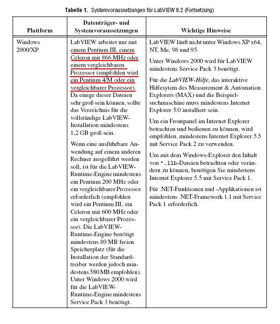

ich betreibe LV8.2 auf einem P4 2,53GHz mit 512mb RAM unter XP, könnte es sein, dass die Mindestanforderungen höher liegen?
Auf der homepage hab ich leider nichts gefunden.
Habt ihr ne Idee, woran es sonst liegen könnte?
Vielen Dank
Jacob

Die Systemvoraussetzungen erfüllst Du problemlos. (vgl. Screenshots)
