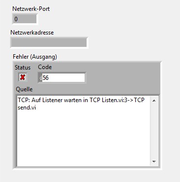

Hallo

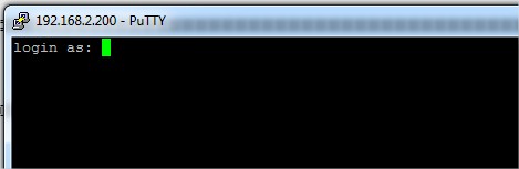

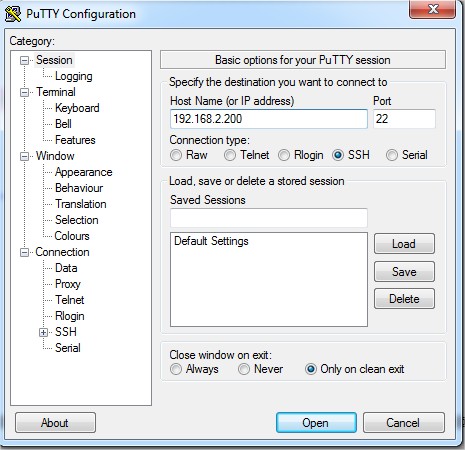

Ich kann mit dem putty auf ein Gateway zugreifen.

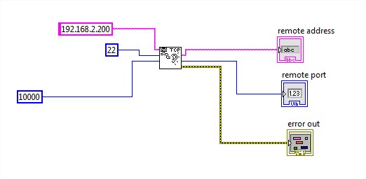

Jetzt muss ich alles automatisiern und will das über LabView machen.
Dazu habe ich einen TCP Listener genommen, jedoch erhalte ich immer eine Fehlermeldung.
Warum dies? Kann mir jemand anhand der Printscreens bitte helfen?
Danke.

RE: TCP-IP Configuration
Bahn
Willst du aus LabVIEW heraus aktiv eine Verbindung öffnen ( Lsg. -> TCP Open verwenden )
oder willst du in LabVIEW auf eine Verbindung (z.B. Putty) warten (dafür wäre der Listener gut)?
Hallo
Ich möchte aktiv von Labview über TCP/IP Daten senden empfangen. Ich habe jetzt aber gesehen, dass es SSH sein muss und bin jetzt auf der Suche nach einem Pkugin für Labview, das SSH unterstüzt...

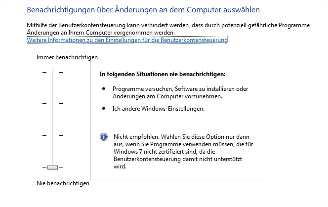

Ich habe die Lösung gefunden (alle Dateien im Anhnag gepackt, es muss aber unter Windows mittels Command "uac" die Berechtigung auf 0 gestellt werden...
