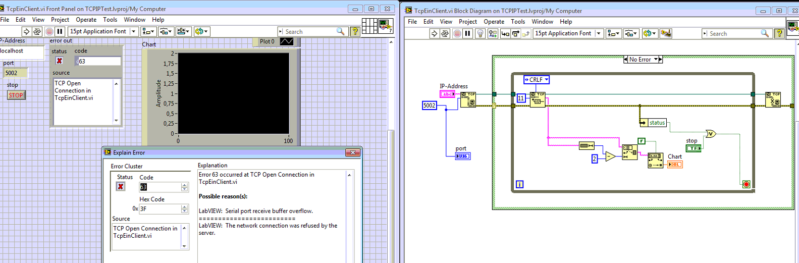

So habe die beiden Funktionen durch deine oben gezeigt ersetzt. Nun Läuft das Server.vi munter weiter. Beim Starten des Client.vi gibt es jedoch einen Fehler (Anhang). Den konnte ich auch durch die Beispiele im ExmapleFinder nicht lösen.
Es werden zwei Mögliche Fehlerursachen genannt.
Aber da das Server.vi das TCPListen.vi nicht verlässt, werden keine Daten gesendet und es kann somit auch kein Puffer überlaufen. Die zweite Möglichkeit die die Fehlererklärung vorschlägt, wäre das der Server die Netzwerkverbindung verweigert hat. Aus welchen Gründen kann das passieren bzw. was ist hier der Fehler?
20.08.2013, 17:42
RE: TCP IP Einführung
Bei TCP/IP trifft nur die 2. Erklärung zu.
Du hast aber schon zuerst das "Server"-VI gestartet und bei beiden VIs denselben Port verwendet?
Mglw. funkt deine Windows-Firewall dazwischen?!

Okay Labview für die Firewall zugelassen und es klappt. Smile
