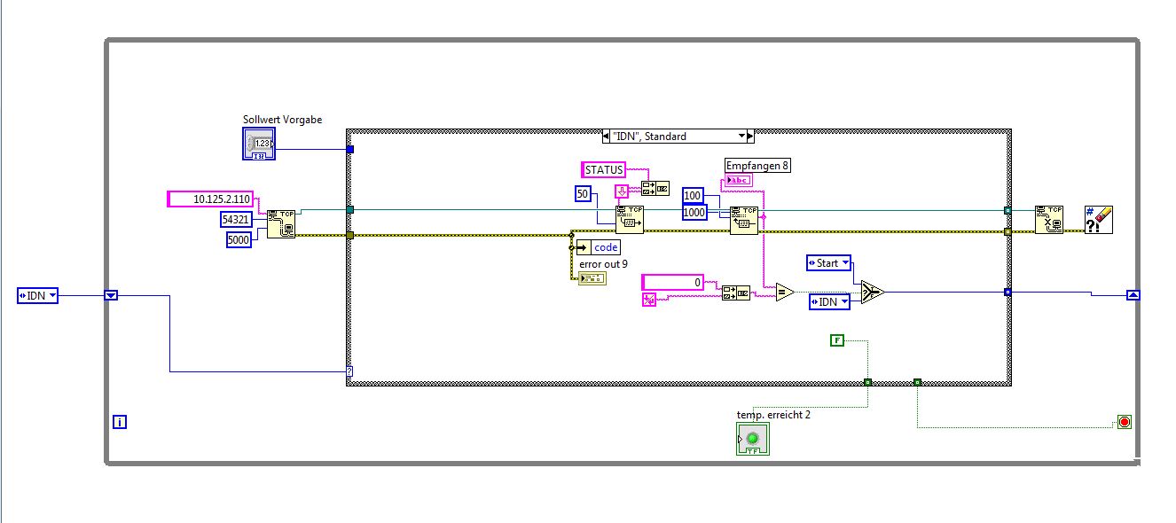

TCP IP Fehler 56

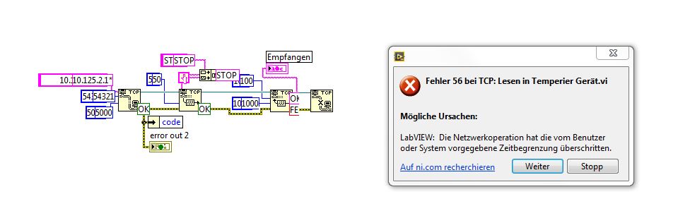

mein Programm funktioniert so weit und ich kann mein Gerät ansteuern. Problem ist, dass jedes mal der Fehler 56 kommt und ich nicht weiß an was das liegt. Wenn ich dahinter ein Fehleraufheben Modul setzte würde alles funktionieren, jedoch finde ich das keine saubere Lösung!
Und wie gestalte ich das ganze am besten wenn ich einen Befehl senden möchte und danach den Status rücklesen will und das ganze mit verschiedenen Befehlen 3 mal hintereinander? Ist das so optimal wie in Bild 3?

Eine Statemachine ist nicht schlecht, nur die Umsetzung mangelhaft…
Zitat:Ist das so optimal wie in Bild 3?
Nein!
- Das TCPOpen gehört vor die Schleife, das TCPClose dahinter.
- Die Referenz wird über einen "default if unwired"-Tunnel ausgegeben: das ist ein No-Go!
- Und überhaupt: warum benutzt du nicht AutoCleanup? Die krummen Drähte überall behindern den DATAFLOW! Big Grin

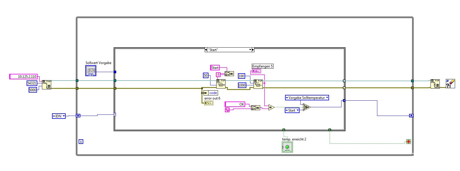

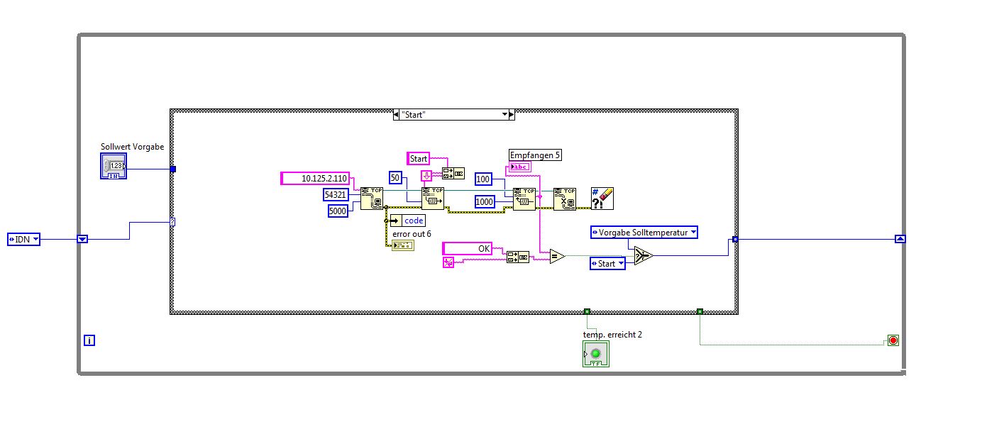

Ich hatte das ganze zuvor in einer solchen Struktur und das für jeden schritt nur mit neuen schreibbefehlen und weiterschaltbedingungen, ist das optimal?
Ich habe im ersten Beitrag noch Bilder zu dem fehler geladen
TCP vor die schleife, also wie im folgenden Bild?

Zitat:TCP vor die schleife, also wie im folgenden Bild?
Nein!
Hmm
Heißt "vor die Schleife" bei dir "in der Case-Struktur innerhalb der Schleife"?
"Vor der Schleife" heißt vor der Schleife!
Zitat:Ich habe im ersten Beitrag noch Bilder zu dem fehler geladen
Dein Gerät antwortet nicht (rechtzeitig) auf deine Anfrage.
Mehr kann man dazu nach Betrachten deines Bildes nicht sagen…
Kann dir nicht folgen, einmal habe ich in den Bilder das "Open" in die While-Schleife gesetzt, einmal außerhalb der While-Schleife und am Anfang war "Open" im jeweiligen Case

Der Fehler kommt, da du 100 Zeichen anforderst, dein Gerät aber weniger Zeichen sendet. Somit läufst du in einen Time-Out -> Fehler 56.
Nachtrag: Auf Grund deines Parallelthreads sieht es so aus, als ob dein Gerät TCP/IP Nachrichten mit einem \r\n abschließt. Pass dein TCP/IP Read darauf an!
