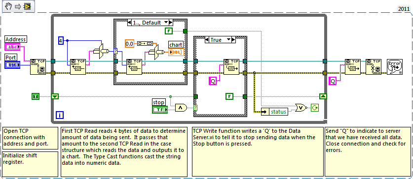

Standard LV (2011) Beispiel für TCP/IP Server und Client;
ausgeführt auf zwei Rechner (Win XP)
Rechner: Intel Atom 525 kompett Board
TCP-IP Beispiel funktioniert, wunderbar ABER:
Der Verbindungsaufbau dauert bei Anschluss an einen Router (automatische Konfiguration) paar ms - also wunderbar; bei einer LAN-Direktverbindung ( feste IP, cross-over oder patch kabel macht keinen Unterschied ) ca. 7 Sekunden, in der Zeit ist der Serverrechner massiv gestört, die DAQ bricht vollständig zusammen; wenn die Verbindung steht, dann wunderbar, schnell und alles - nur der Aufbau....
--> geht man in den Code, so bleibt der Client in der Zeit bei "TCP Read ( beim ersten - vgl Anlage) "hängen"; leider kann man das VI aber nicht weiter öffnen
Hat jemand einen Tipp was das Problem sein könnte ?

Klingt nach auto-negotiation Problemen bei einem oder beiden Rechnern. Die Netzwerkschnittstelle an vielen Labtops hat Probleme mit der autonegotiation Konfiguration (10/100/1000MB, full/half-duplex) wenn das nicht an einem Hub angeschlossen ist. Explicite Einstellung vor allem der half-duplex Einstellung kann hier oft Abhilfe bringen. (Oder man verwendet grundsätzlich doch einen Hub/Router, denn damit funktioniert es meistens schon).
