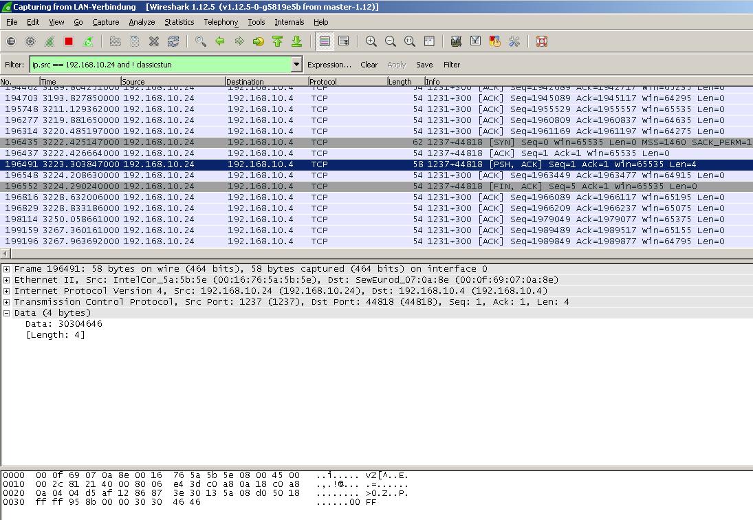

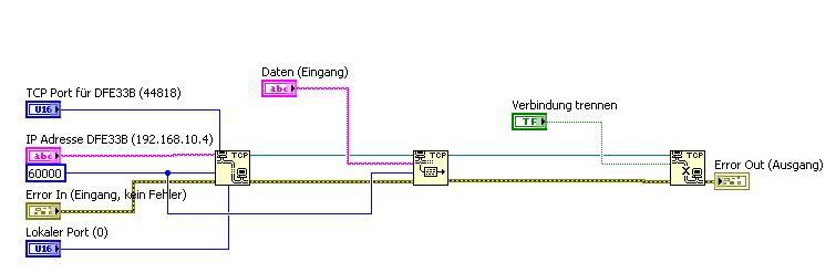

Zur kurzen Beschreibung meines Problems. Ich möchte gern via Netzwerk eine bestimmte Nachricht an ein anderes Gerät senden. Dieses Gerät arbeitet nur mit hexadezimalen Zahlenwerten. Somit will ich gerne besagte nachricht, zum Beispiel in der Form 00FF an das Gerät senden.
Gebe ich nun in meine LabView oberfläche 00FF in den sende Befehl ein ist dies ja leider eine Nachricht der Form String und nicht der Form Hex. Nach dem auslesen der Nachrichten via Wireshark wird also aus der Nachricht 00FF der Hex code 30 30 46 46.
Meine frage ist nun, ob es eine Möglichkeit gibt, dass ich den Hex Wert 00FF in einen String umwandeln kann, sodass ich am ende beim Zweiten Gerät auch 00FF ankommt und nicht der Hexcode für die Symbole?
Ich hoffe es ist verständlich, was ich meine

Hallo Bishop,
du kannst mit einem Rechtsklick auf dein StringControl einstellen, dass du es in HEX darstellen möchtest. Genauso kannst du es auf der Empfangsseite auch machen.
Gruß, Marko

RE: TCP Nachricht richtig senden
Oh man... Das war ja einfach und ich such hier Stunden lang nach nem Konverter... Danke... Manchmal sieht man den Wald vor lauter Bäumen nicht
