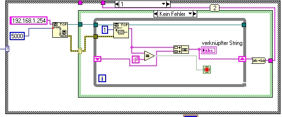

Ich möchte Daten per TCP auslesen, und weiß nicht, ob ich das so richtig anstelle.
Die Daten kommen in unbestimmter Länge als NMEA Telegramm. Ich werde also die Länge der Telegramme durch CR oder LF bestimmen müssen, und die Telegramme dann später nach bestimmten Tokens abfragen.
So wie ich das aber jetzt mache, bekomme ich die Meldung: Empfangsbufferüberlauf am seriellen Anschluss. Die Netzwerkverbindung wurde vom Server zurückgewiesen.
Was mache ich falsch?
Achso, LabVIEW 8.5.1

Lad' mal Dein VI hoch.

Es ist noch ein bisschen unaufgeräumt. Erstmal nur um die Funktion zu checken. Auswahlmenüs und so kommen noch.
Aso, die SubVIs einfach rausnehmen, da ist nur eine Anzeige hinter.

Rechtsklicken auf TCP Lesen und CR/LF auswählen. 1 Byte lesen ist nicht schön, wenn du sonst noch was in deinem Prog tust.

Ohja, das hatte ich schon gesucht. Per Rechtsklick ist da aber nix zu finden. Da ist ein extra Anschluss.
Das Problem mit dem Bufferüberlauf ist aber trotzdem noch da.

Einfach weiterlesen, ich habe ja nicht viel geschrieben. Statt 1 kannst du 200 anschliessen.

Hehe, ja sorry, das hab ich nicht erwähnt, dass ich das schon gemacht hab. Ist aber auch zufällig genau die Zahl an Bytes, die ich grade eingetragen habe.
Hab auch schon versucht erstmal 5000 ins leere lesen zu lassen, hat aber dennoch den Fehler mit dem Überlauf.
Ich schicks nochmal mit.

Ich glaub', das liegt eher an den VISA-Funktionen. Das VISA-close würde ich nicht in die Errorschleife packen. Einmal beim Beenden der Whileschleife reicht. Und ein VISA open würde ich auch noch vor die Schleife packen.
EDIT: Und probier' mal die Eigenschaft "Termination Character enabled" auf "FALSE" zu stellen.

War wohl schon sehr spät gestern. Die Daten übertrage ich über einen µC, dem hab ich aber gesagt, er soll LF und dann CR als Termination senden. Umgestellt nach CRLF gehts dann auch...
