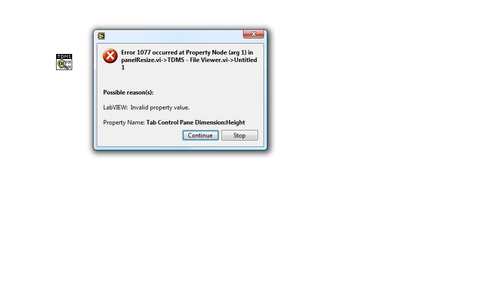

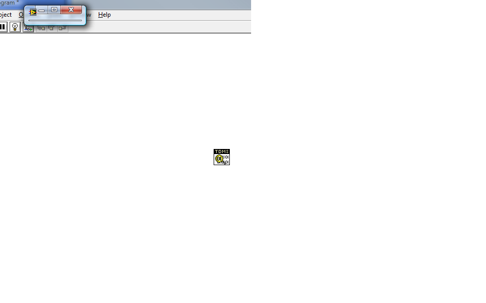

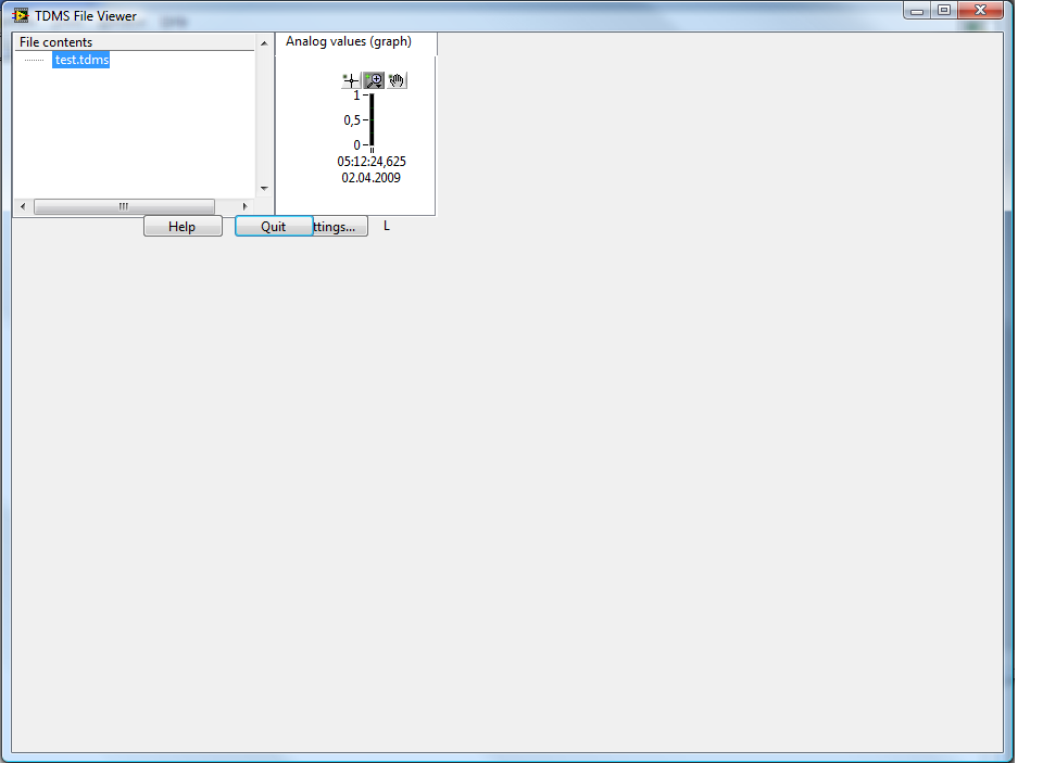

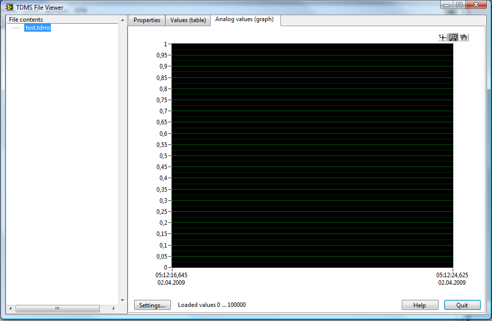

Das Fenster des "TDMS File Viewer.vi" gibt einen Fehler aus, wenn ich es zu klein mache. Der Fehler wird nicht behandelt sondern einfach ins Schieberegister geschoben. Dadurch geht dann natürlich gar nichts mehr. Der Sinn solcher Schieberegister ist mir bis heute Schleierhaft.Wacko
Starten:
Verkleinern:
Vergrößern:
Fehlermeldung:
PS: Ist in 8.6 auch vorhanden.
Gruß Julius

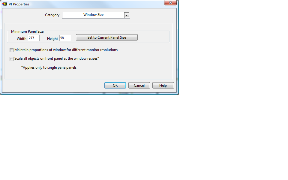

Hier die kleinstmögliche Panelgröße, bei der kein Fehler auftritt

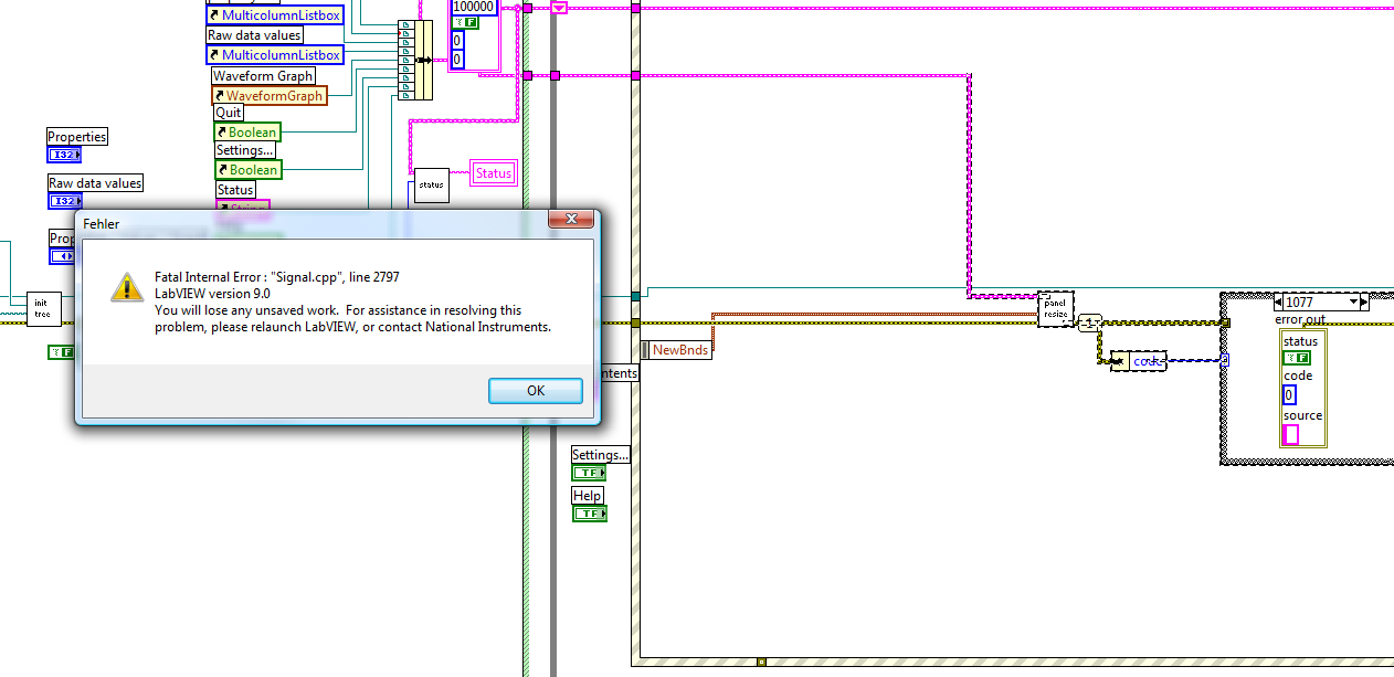

Und die Fehlerbehandlung
Ist fast schon witzig die Fehlermeldung im zweiten Bild. Entstand beim Versuch, ein Snippet zu erstellen.
